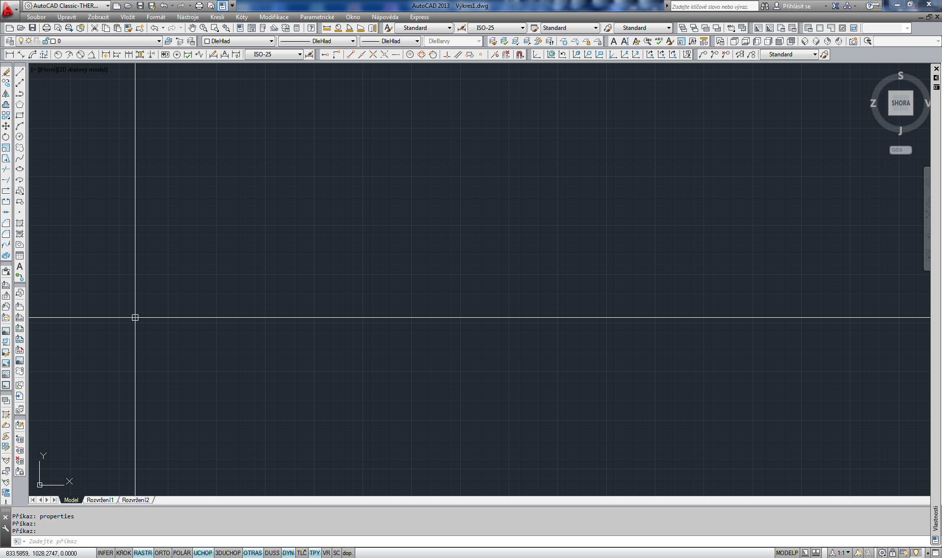

 To že jde ribbon umístit kamkoliv neřeší to, o čem jsem psal výše: "umístění části ikon svisle ..."

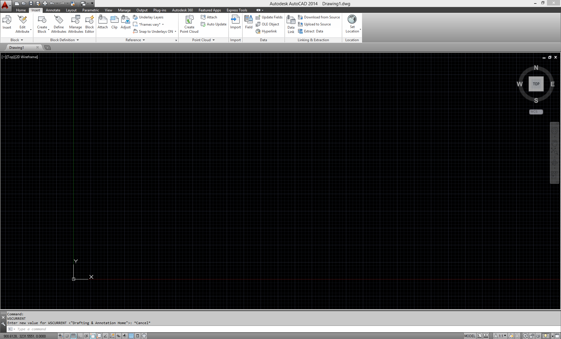

Nesouhlasím. Od verze 2011?? lze zobrazovat RIBBON i ToolBars dohromady!!! Obrázek mám sice jen z Acad 2014, ale Acad 2015 to umí určitě taky.
Osobně jsem Ribbon taky moc nemusel - hlavně pro jeho HW náročnost na starých kompech a tím jeho pomalost, ale nový komp a hlavně to, že za těch cca 6 let co ho Autodesk vylepšuje je uživatelsky velmi dobře upravitelný, bych už nešel zpátky. Teď vlastně používám jenom jeden Tab (Home), skoro nepřepínám na jiné a mám tam vše co potřebuju + kombinace velkých a malých ikon, ikon s texty a samotných ikon jej dělá snadno zorientovatelným a velmi přehledným.. Jen je tedy potřeba si s tím chvíli vyhrát a nepoužívat to jejich někdy dost nepřehledné defaultní řešení (např. panel hladiny, který až v Acad 2015 konečně udělali parádně přehledně, nebo Anotace vůbec).
Nechci se tady zbytečně dohadovat, ale mi šlo o to, že toolbary si můžu rozdělit. Část horizontálně, část svisle, takže si příliš nezmenšuju "volnou monitorovou výšku". S ribbonem to asi neudělám. Záleží samozřejmě i na rozlišení monitoru, ale když vidím tu vaši "nudli", tak ta by mě tedy hodně štvala.

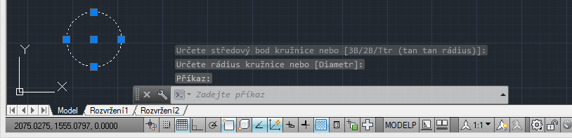

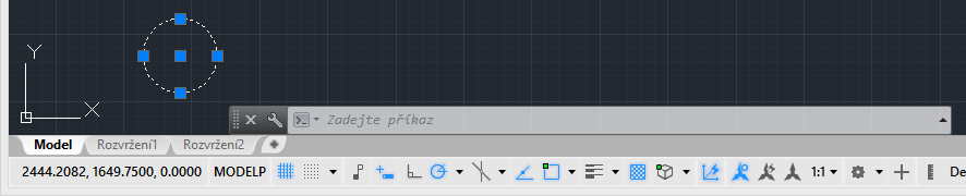

Máte pravdu, lze nastavit téměř cokoliv, ale pak jsou tu novinky, se kterými nic neuděláte (alespoň jsem to nenašel).
Souřadnice byly vždy v levém dolním rohu a nyní jsou asi uprostřed, záleží na počtu zapnutých ikon na spodní liště.
Tlačítka na spodní liště bylo možné zobrazit jako ikony nebo popis (KROK, RASTR, ORTO apod.) v 2015 už pouze jako ikony, které neznám, protože jsem je nikdy nepoužíval.
Přepínač MODEL-VÝKRES byl vpravo jako první v pravé části ikon v 2015 je schovaný mezi souřadnicemi a ikonami.
Chybí spodní posuvník tzn, že již nejde scrolovat vertikálně
Při výběru objekty zmodrají-proč?.

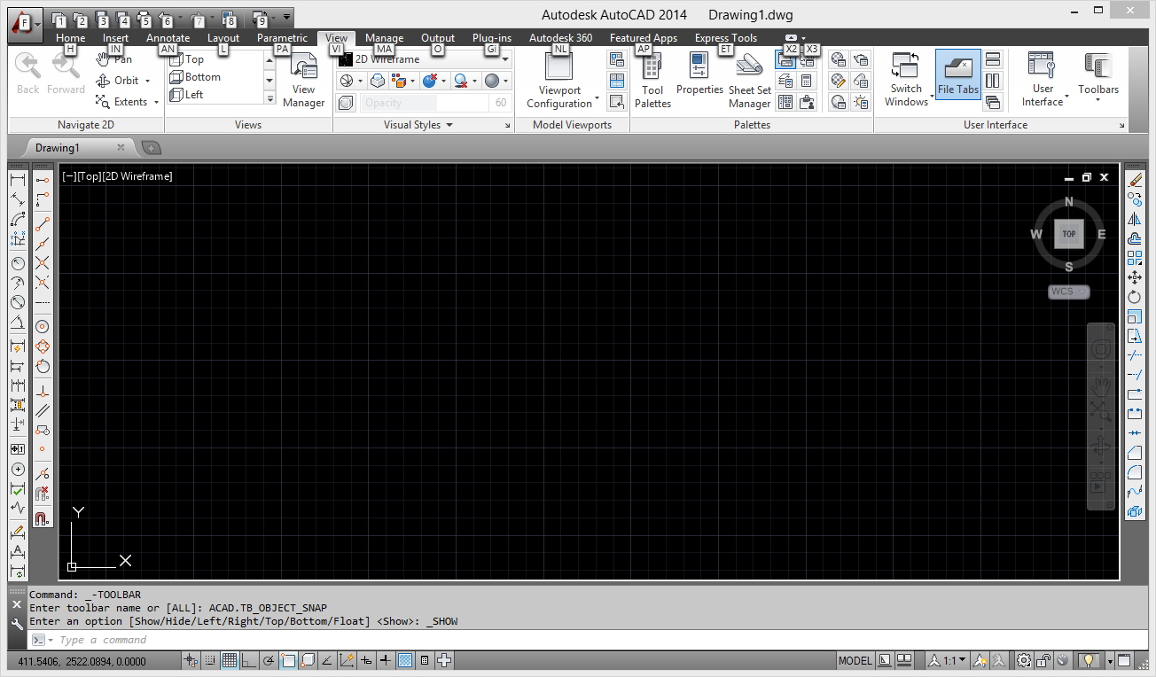

Nastavení stavového řádku se dá hodně přiblížit verzi 2014 (viz porovnání 2014/2015 níže), ale některé odlišnosti jsou. Zvětšený počet stavových ikon už by se textově už asi nevešel.

Čárkovaný výběr
SELECTIONEFFECT 0
PRESELECTIONEFFECT 0
Ostatní asi nelze.

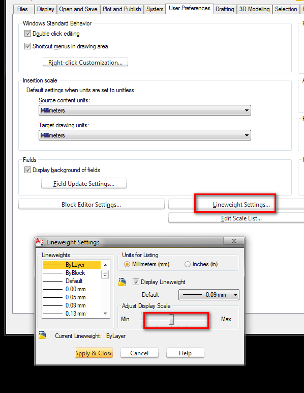

Mno a teď ještě aby někdo odhalil, jak je to s tou tloušťkou zobrazovaných čar :-).

A tloušťky čar se zobrazují poněkud jinak než v A 2014, viz http://www.cadforum.cz/forum/forum_posts.asp?TID=19207&title=zobrazeni-tloustky-car-a2015
A tady ste to zkousel...?
Nebo jsem si Vas dotaz spatne vylozil...
JASponza
ACA (AutoCAD) 21, 24
RVT 21, 24
Win 10, 11 x64
Odeslal: slasid
Datum odeslání: 06.kvě.2014 v 13:58
:-) Nevyložil jste si to špatně.
Tohle nastavení pochopitelně znám.
Viz zmiňované téma
Pokud upravím měřítko zobrazení tak, aby byl nejmenší možný rozdíl mezi tl. čáry 0.25 a 0.30, tak je čára 0.30 příliš "tlustá" a rozdíl mezi 0.30 a 0.60 je prakticky zanedbatelný.

Dělám něco špatně, a nebo v A2015 nelze kopírovat rozvržení přetažením se stisknutou klávesou CTRL?
S.
Odeslal: johny
Datum odeslání: 13.kvě.2014 v 13:46
Děláte to správně...
viz odkaz, nechte vyhledat CRTL..
