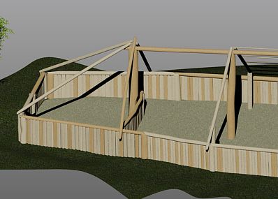

Zdravím
Mám problém s exportem modelu do formátu FBX. Po exportu se mi chybně zobrazují všechny sítě. V podstatě všechny části modelu, pokud se nejdená o základní tělesa, jsou špatně. Ani převod na povrchy nebo tělesa nepomáhá. Ve výsledku mám tak místo hladkého povrchu něco, co hladké není ani vzdáleně. Díky za jakékoliv rady

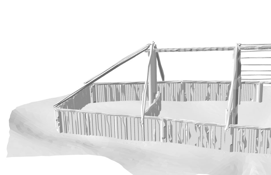

Odeslal: Dexter.Morgan
Datum odeslání: 04.dub.2014 v 19:07
Pro upřesnění přikládám screeshoty. První je render z AutoCADu, druhý naimportovaný FBX do ArcScene 10.2.1. Problém není v samotném importu, ale již v samotném výkresu. V Autodesk FBX Convertoru jsou sítě zobrazené špatně, což vylučuje problém s GISem. Stejný problém je i při importu výkresu třeba do KeyShotu nebo 3ds
Odeslal: Vladimír Michl
Datum odeslání: 04.dub.2014 v 19:14
Aha, jasné. Pošlete prosím pokud možno onen DWG soubor na Helpdesk, podíváme se na to.
