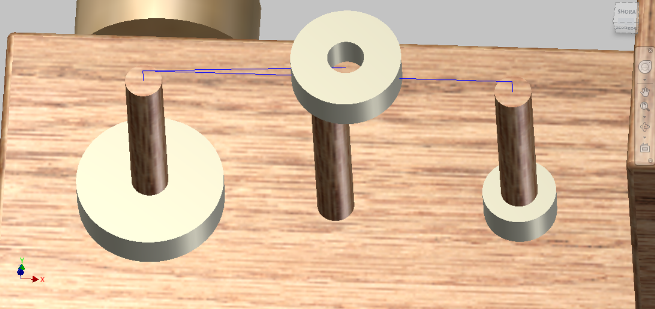

Dobrý den,
prosím o radu při pohybu komponent a ručního rozpadu sestavy. Řeším v prezentaci rozpad součásti, která se má pohnout systémem mám body A, B, C a já potřebuju, aby se součást dostala z bodu A do C a poté ta samá součást z bodu C do bodu B, nedaří se mi vytvořit druhý pohyb.
(V případě,že mám dvě součásti z bodu A jedna půjde do bodu C a druhá mi nejde do stejný pohyb do B)
Děkuji za radu.

Pro každou udělejte samostatný pohyb (každý v jiném směru či vzdálenosti, jak je libo) . Pokud chcete aby se pohybovaly najednou v dialogu Animovat oba pohyby dejte do jedné skupiny pomocí tlačítka "Skupina".
