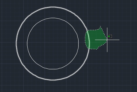

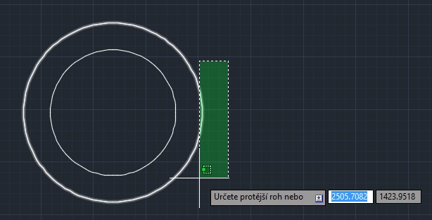

Zdravím,
nevím jestli je to chyba AutoCADu 2015 nebo záměr, ale ve verzi 2015, pokud vybíráte objekt typu "kružnice" způsobem zprava doleva, tj. křížením, kružnice se nevybere v případě, že kružnici protnete pouze jednou stranou výběrového obdélníka, tj. obě kliknutí jsou mimo "kruh" a zároveň pokud označíte méně než polovinu kružnice. Ve starších verzích cadu tento problém nebyl.

Zvláštní je, že to pracuje špatně pouze při výběru obdélníkem - ostatní režimy (kpolygon, napříč,..) fungují správně. Stejně tak to nepracuje správně pouze u kružnice. Například oblouk o úhlu 359° je OK.

Není to jen chyba zobrazení - pokud kružnice není zvýrazněna, tak se ani fyzicky nevybere (pokud nekliknu přímo na ni).
Pokud mám blok, ve kterém je kružnice i jiné entity, chová se to úplně stejně. Pokud najedu myší nad jinou entitu než na kružnici, zvýrazní se celý blok včetně kružnice.

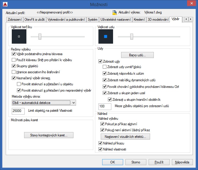

Není ten výkres něčím atypický (pohled zespodu, JTSK souřadnice, import z podvrženého DWG formátu, apod.)? Udělá to i na nově založeném výkresu ze standardní šablony? S vypnutou akcelerací by graf.karta neměla mít vliv, záhada.
Pro jistotu ověřte nastavení výběrových parametrů, ale stejně mne nenapadá, jak by toto chování šlo vyvolat:

Tak jsem si s tím teď dlouho hrál a problém je někde v uživatelském profilu AutoCADu. Pokud načtu Autocad 2015 - Nepojmenovaný profil, tak vše funguje bezvadně. Pokud se vrátím k tomu mému (*.arg soubor) migrovanému z AutoCADu 2014, tak to fungovat přestane.
(Pozn. Po změně proilu je nutné vždy zavřít a otevřít výkres a nebo alespoň přepnout HW akceleraci - je jedno do jakého stavu, aby se změny v chování výběru projevily.)

Aha, asi je nějaký nabořený. Zkuste když tak reset profilu - Obnovit výchozí nastavení.
