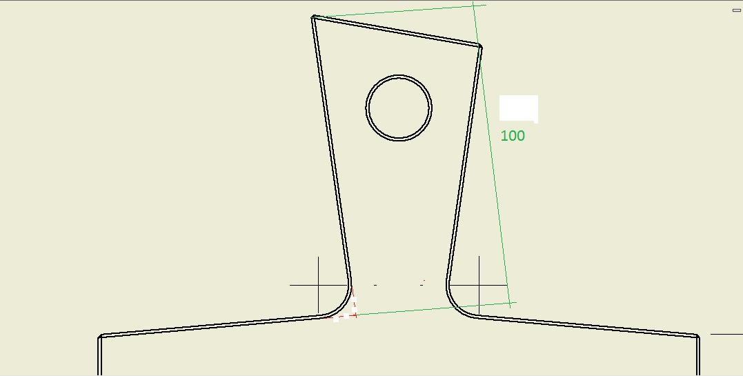

V 3D modelování jsem naprostý začátečník a prosím o radu jak zakreslit kótu do výkresu.
Přiložený obrázek to lépe ilustruje - jedná se o kótu délky držaldla prkýnka. Bohužel místo, kde se hrany původně stýkaly nyní nahradilo zaoblení a já nemůžu přijít na to, jak tu kótu teď do výkresu dostat (ideálně nějakou pomocnou čárou protáhnout obě hrany).

Je nutno to dodělat pomocným náčrtem. Označte si pohled, kde je nutno úpravu udělat, příkaz 2D náčrt, promítnout geometrii, označit dvě hrany, které potřebujete protáhnout (bez promítnutí se na ně nechytnete), dokreslit pomocné čáry, přes pravé tlačítko jim přiřadit vlastnosti (tloušťku a typ čáry) a dokončit náčrt.

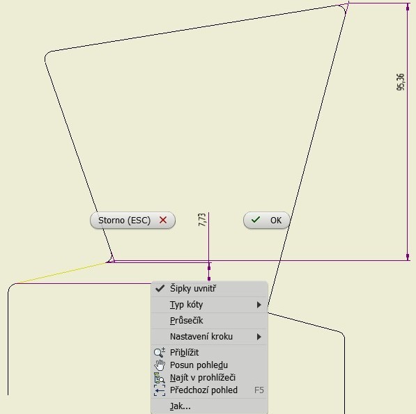

Je tam na to funkcia prúsečník pod pravým tlačítkom.

Super! Tak to jsem neznal a léta dělal jako "trubka" pomocné náčrty.

No výborně. Mám sice anglický inventor ale teď už vím že se jedná o "Virtual Intersection" a youtube se postará o zbytek.
