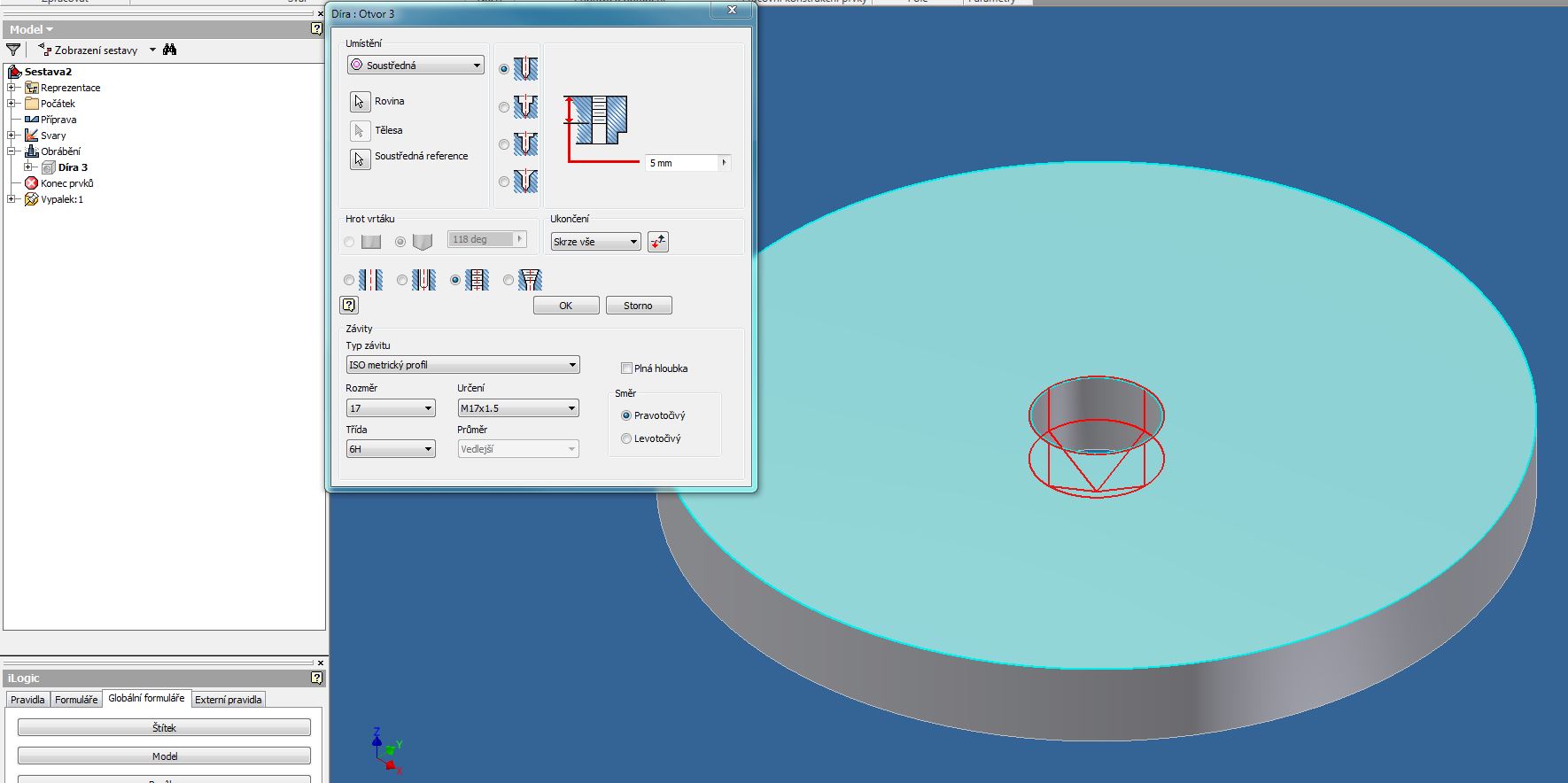

Zkusil jsem 2/ , ale nejak mi neco unika :) Prevedl jsem to v sestave na svarenec a do der 5mm (ktere tam jiz jsou udelany ze soucasti) jsem nenasel jak udelat zavity M6. Zrejme se to dela v Priprave nebo Obrabeni. Zkousel jsem to pres "Dira", ale to se mi nejak nepovedlo. Nicmene tyto volby jsou dostupne i v klasicke sestave bez svarence. Muzete me popostrcit ? Diky.
Odeslal: dusek
Datum odeslání: 21.kvě.2014 v 10:00
Aha, takže vy máte předpálené otvory ... To není vůbec problém, ve svařenci vyberte "obrábění" a pomocí příkazu "díra" vytvoříte závit. Umístění otvoru vyberte soustředné a vyberte jako referenci tu díru 5 mm.

Tak do diry 5mm ma problem udelat zavit M6, napise "Pri vykonavani doslo k potizim".

Jaké máte nastavené stoupání? Při hodnotě 1 mi to závit nevykreslí, při nižší 0,8 už problém není.

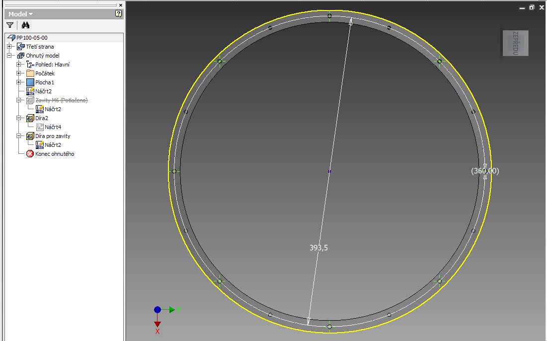

Odeslal: xpumpa
Datum odeslání: 21.kvě.2014 v 11:51
Pouzivam klasicke standardni stoupani M6x1 a dira by taky mela byt 5mm.
Mam v nacrtu bod a ten ma kruhove pole, pak dira na body v nacrtu.
Na obrazku je videt nacrt, ktere diry by mely mit potom zavity.

Odeslal: xpumpa
Datum odeslání: 21.kvě.2014 v 12:06
No protoze ve vykresu musi byt dira 5mm pro laser, kdezto kdyz je tam zavit, prumer je jiny a DXF je potom spatne.

pro tento závit je D1min právě ta hodnota 4,917, proto to závit nevykreslí,
pokud to zkousne přesnost laseru, tak bych udělal díru 4,9 a na výkrese zaokrouhlil na celé číslo, při řezání závitu si s tím poradí. Pokud chcete díru přesně 5, tak zvolte menší stoupání a zase to přepište na výkrese. A nebo jak píše kolega, můžete upravit hodnotu v xls tabulce závitů, ale já osobně bych do toho moc nezasahoval

Ještě se vrátím k tipu kolegy "nastavení dokumentu-modelování-průměr závitové díry-vedlejší", když nastavíte místo vedlejší hlavní, tak to závit vykreslí jak má

Pokud si upravíte nastavení na hlavní, tak to zpracuje závit i s dírou 5 mm.
