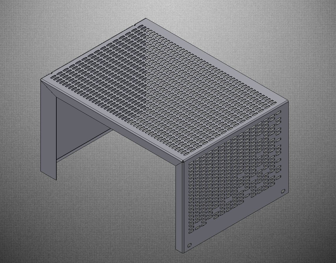

Nemáte někdo tip na nastavení nebo na úpravu dílu, aby jeho úprava nebyla tak zdlouhavá? Když chci upravit rozměry krytu, tak víc čekám, než pracuji.
Otvory jsou dělané přes razník, pak přes pole.
Díky.

Ta pole vypnout (minimálně na dobu úprav, pokud to lze). Dokud tam budou takhle rozsáhlá pole, tak se to hýbat nebude.
Mimochodem bych to raději řešil vhodnou texturou, než přímo polem prvků... Pokud by měl být problém s hmotností, tak bych si díl "zvážil" se zapnutými poly a tuto hodnotu bych natvrdo napsal do vlastností, případně v místě děrování udělat vyříznutý (ztenčení plechu), tak aby hmotnost odpovídala parametricky.
Osobně si myslím, že pole prvků je v takovýchto případech "zbytečný" a brzdící luxus. V případě potřeby výkresu pro laser, bych tato pole zapnul pouze na export do dwg jinak vypnuté a zastoupené texturou...
