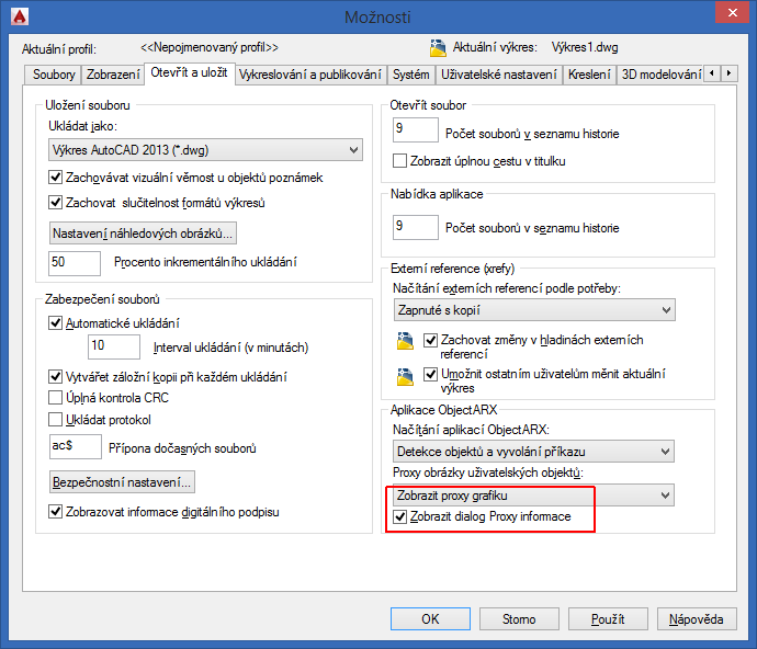

Při otevírání výkresů na mě neustále skáče hláška o proxy grafikách ve výkrese.
Upřímně netuším na co se mě ptá a jaký efekt má která ze tří nabízených voleb. Výsledkem je, že se tato hláška stává dosti otravnou a rád bych ji trvale vypnul (je mi jedno co je ve výkresech za proxy objekty, v 99% případů mi to hlásí, když připojuji stavební xref).
Hledal jsem hledal, až jsem našel http://www.cadforum.cz/cadforum/qaID.asp?tip=166 - CAD tip č. 166
"Varovné hlášení lze také vypnout."
Super informace ... ale jak?

Hledejte v _Options :-)
Je tam na to zatržítko v jednom z panelů

To varování není moc dobré vypínat - u běžně používaných souborů je lepší doinstalovat onen chybějící object enabler. Následné úpravy výkresu budou bezpečnější.

Tak jsem prošmejdil _Options, ale stejně jsem to nenašel. Poradíte?
Ale já těch 99% výkresů nijak neupravuji, pouze si je připojuji jako podklad.
Proto je pro mě ta hláška tak otravná, nic neříkající.

Právě že informace říká, který object enabler chybí a je třeba jej doinstalovat, abyste viděl skutečný obsah načítaného výkresu (a nejen náhradní proxy informaci, pokud vůbec byla při jeho tvorbě zapnuta). Bez object enableru také můžete vidět jen půlku toho co načítáte...
Nastavení viz OPTIONS nebo proměnná PROXYNOTICE (v doplněném tipu).

Jenže v AutoCAD LT tato volba není ... tak aspoň PROXYNOTICE ...
