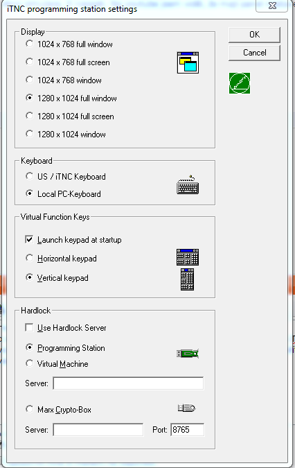

Ahoj,
učím se programovat v programu Heidenhein iTNC530, staženou mám jen 100 řádkovou verzi, která mi stačí. Můj problém je ale v tom, že mám malou obrazovku na notebooku a virtuální panel musím přepínat mezi okny programu pomocí alt+tab. Tento panel je nastaven do horizontální polohy a tedy vždy se mi zchová pod okno simulace, či naopak. Na youtube jsem viděl, že mají panel nastavený na výšku (vertikálně), což už by se mi na obrazovku vešlo i s oknem simulace. Poradí někdo jak tento panel nastavit, aby byl na výšku...?
Děkuji.

Ahoj,
Po spuštění iTNC ti na hlavním panelu v pravo (u hodin) naskočí ikonka iTNC Launch (taková zelená) po dvojkliku na ni ti vyskočí okno a kliknutím na "more >>" se ti objeví tlačítko settings.
vyskočí ti okno, a tam nastavíš vertical keypad.
Jenom takový detail 15,6" monitor je dost malý a tuším, že vertical keypad tam nemá poslední řádek, dva
