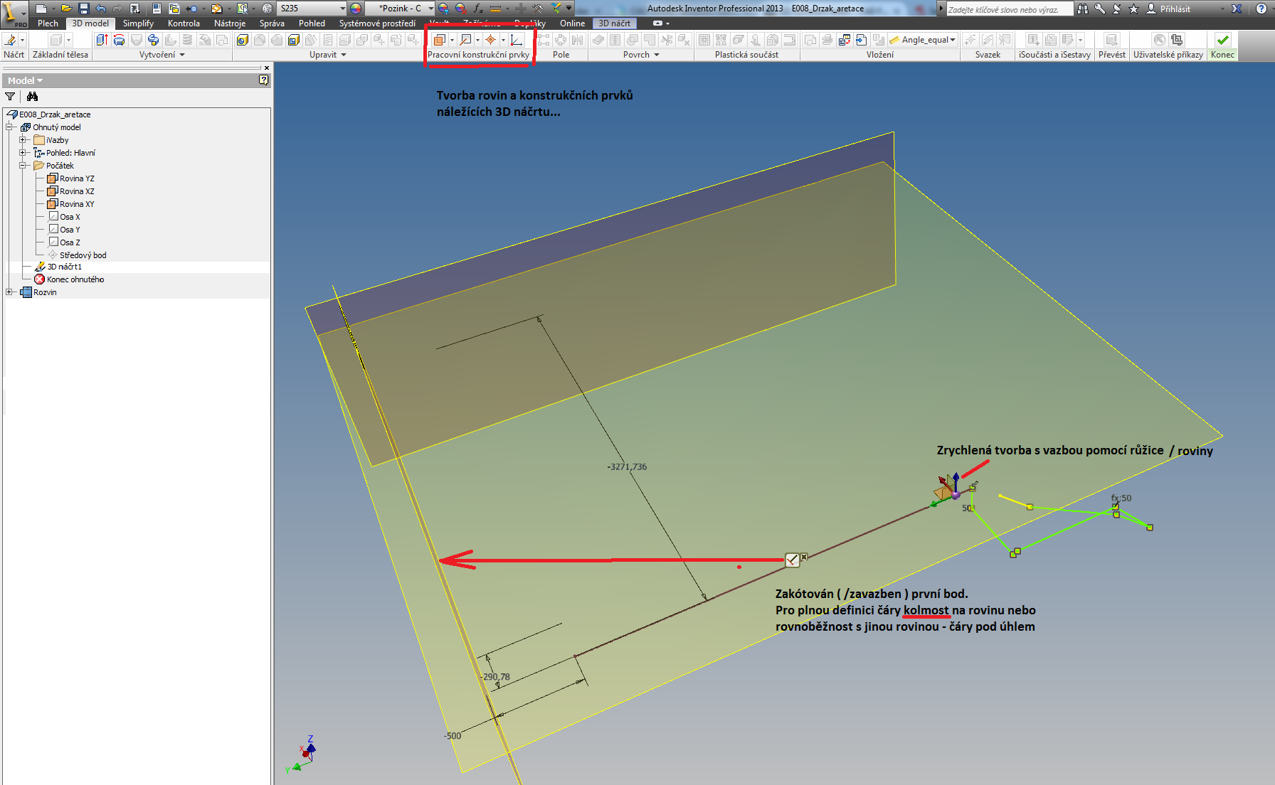

Na 3D náčrtu není nic složitého - to je v tomto případě jediná možnost jak zaoblit jak člověk potřebuje.
Vesměs se klikne na první bod a pak už se "tahá trajektorie". Pokud se člověk chce vyhnout "dodatečnému" vazbení, tak je účelné kliknout buď na rovinu u šipky, nebo rovnou na směr, kterým chci tahat...
Kótování potom bod proti rovině (v domto pořadí), nebo délku celé entity. A to je asi tak vše. (na případné vytvoření pomocné roviny buď promítnutím do náčrtu nebo se na chvíli PŘEPNOUT na model a vytvořit patřičnou rovinu/přímku/bod
Zde bych pro rychlost doporučil si to celé promítnout jako konstrukční a obtáhnout. Ale čistější a časem jednodušší na změnu je to celé "překreslit a zavazbit" v jednom 3D náčrtu....

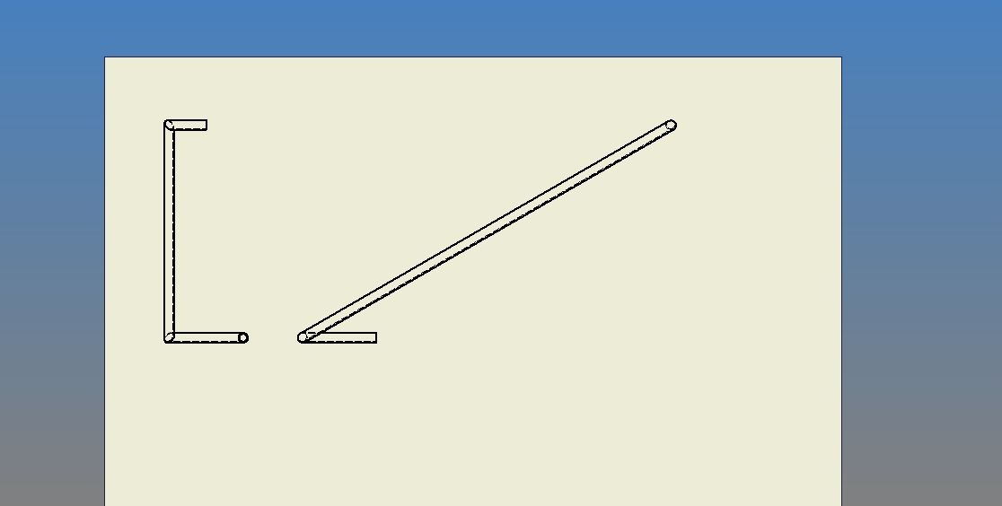

Odeslal: emanuel1200
Datum odeslání: 27.kvě.2014 v 11:38
Jako příklad ,úhel nešel tak jsem dal kotu k rovině.Byl by lepší úhel pokud by to šlo.

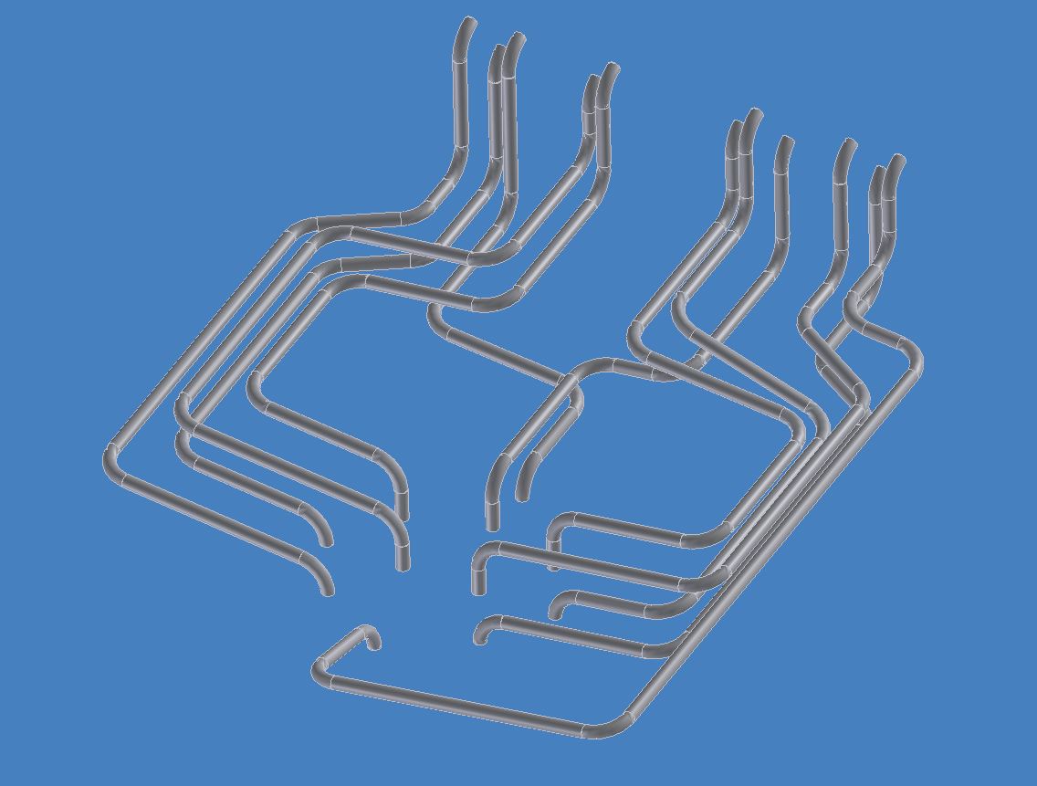

Tak na tohle je 3D náčrt naprosto ideální.Já už si nedovedu představit, že bych při úpravě musel "hledat" kde je kerá část potrubí... Todle bych měl nejspíš každou trubku jako jeden 3D náčrt a hotovo.
