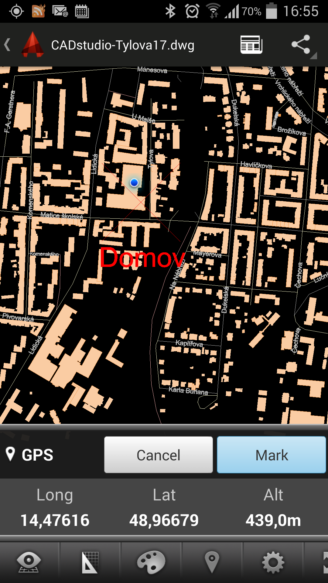

Odeslal: Vladimír Michl
Datum odeslání: 04.čer.2014 v 17:00
To přeci umí rovnou AutoCAD 360. Stačí ho na mobilu nebo tabletu spustit, načíst DWG výkres mapy (např. automaticky zasynchronizovaný ze "stolního" AutoCADu) a ze spodního menu zvolit "My location". Puntík s vaší GPS polohou bude automaticky putovat po mapě.
Ověřeno narychlo z mobilu - viz obrázek (oranžová mapa je DWG výkres), GPS se z okna chytla trochu nepřesně:

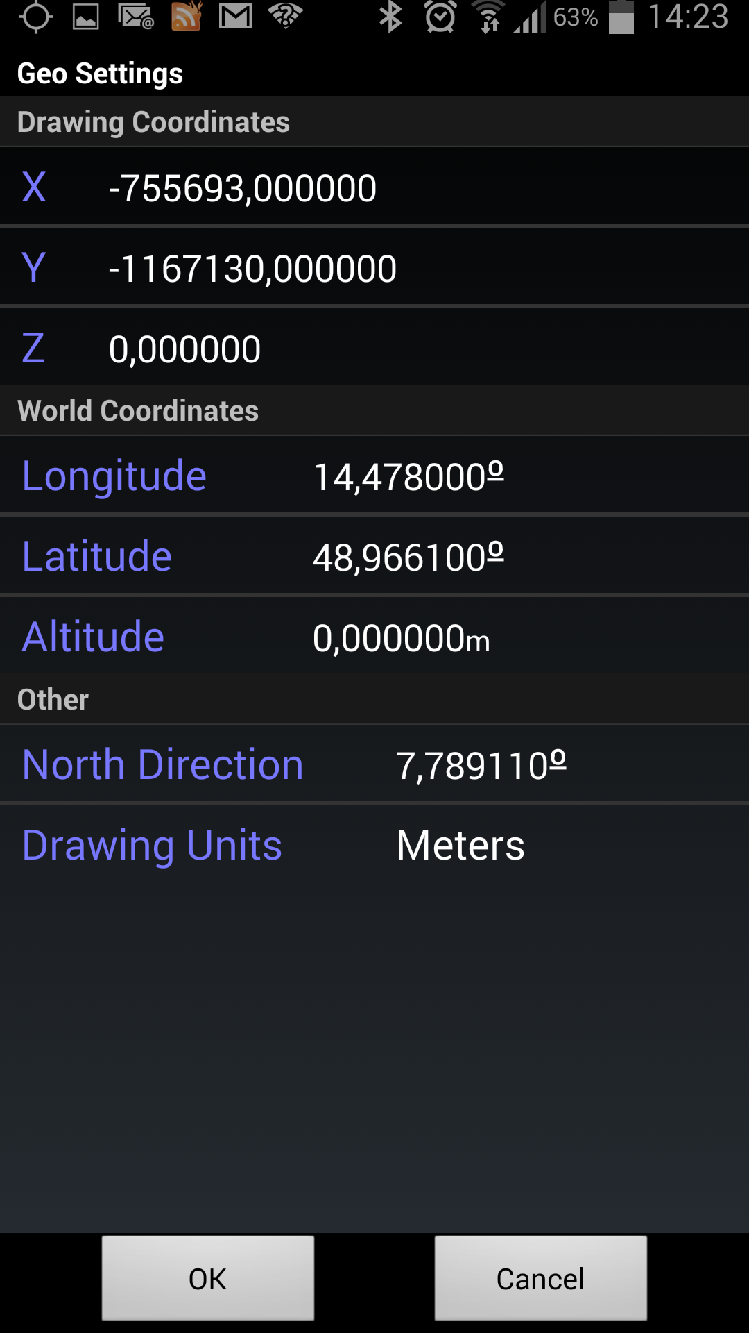

Odeslal: alfred
Datum odeslání: 04.čer.2014 v 19:59
Původně odeslal(a) Vladimír Michl Vladimír Michl napsal(a):
O této funkci vím. Sice zní hezky, ale je tam spousta dotazů.
- v jakém souřadném systému musí být kreslen originální výkres? V JTSK (resp. 3. kvadrant?). Nebo musí být souřadný systém nastaven (v MAPu, nebo v CIVILu)? Je vůbec souřadný systém u této funkce podstatný?
- To, že se určí jeden bod přece nestačí, podstatné je taky orientace výkresu, což u liniových staveb je věc dosti podstatná. A jak známo, směr "nahoru" není u JTSK na sever a úhel odchylky je proměnný (nahoru je na sever asi jen pro souřadnice [Y,X]= [0,X], ale ani to si stejně pro WGS84 nejsem jist.
Datum odeslání: 04.čer.2014 v 22:38
Podrobnosti by asi věděli mapařští/GISoví kolegové, ale podle mně stačí, aby měl výkres přiřazen správný souřadnicový systém. Konkrétně u tohohle jsem nic nenastavoval a GPS v AutoCADu 360 na mobilu se rovnou chytla na správné místo. Když tak si vyzkoušejte (je to okolí polikliniky Jih a Modrého mostu přes Malši v Č.Bud) - onen DWG je zde http://a360.co/1iXWHQL" rel="nofollow - http://a360.co/1iXWHQL
Datum odeslání: 19.čer.2014 v 11:04
Nevím jak je to s přesností, na žádné větší mapě jsem to nezkoušel, ale ten výše odkazovaný výkres "Tylova" je normálně z Mapu, přiřazený JTSK, uploadovaný na A360 a AutoCAD 360 mi v něm polohu bez dalších nastavení ukazuje správně (včetně natočení - je to vidět i na obrázku). Když tak se ale dá ručně nastavit i to natočení.
WiFi ani konektivitu na prohlížení nepotřebujete.

Odeslal: alfred
Datum odeslání: 19.čer.2014 v 11:44
Ruční natočení jsem jako možnost uvažoval, ale díky tomu, že je po republice různé, tak by si člověk musel tu hodnotu zjišťovat dopředu - nebo teoreticky by se asi dala udělat tabulka, kde by po zadání souřadnic GPS to vrátilo potřebný úhel... Ale není to úplně ono.
S tou polohou jsem se nejprve nachytal. Zkusil jsem si nahrát mapu okolí kanceláře (upload na cloud, stáhnutí přes wifi do mobilu) a vyrazil jsem ven. Přibližně to polohu v Autocadu360 ukázalo samo dobře. Pak jsem ale popošel dále (mimo signál WIFI), aplikaci jsem restartoval a už se poloha automaticky nechytla. Nerozumím proč to nešlo, jediné co mě napadá, jestli si nějak nedokáže mobil najít tu správnou polohu pokud je připojen (třeba že souřadnice transponuje přes cloud), nebo podle polohy wifi sítí (taková funkce snad v Androidu je, ale podrobnosti o ní nevím).
Právě proto jsem to později znovu zkoušel zcela mimo kancelář, a bez datového připojení na internet a s vypnutou wifi.

Odeslal: alfred
Datum odeslání: 19.čer.2014 v 12:57
Ještě jsem zkusil pár pokusů. Aplikace se skutečně chová podle toho, zda je či není připojení na internet.
- pokud je při otevírání souboru puštěná GPS a wifi (resp. je připojení na internet), tak aplikace ukáže polohu, včetně načtení správného otočení. Ve výkrese je je nastaven systém "Czech/JTSK.Krovak".
- pokud při otevření připojení na internet není, tak se poloha neukáže a aplikace se dotazuje na určení bodu polohy. Pokud později (po otevření) pustím wifi a připojím se na internet, tak už to polohu neukázalo a neustále se aplikace dotazuje na ruční ukázání polohy.
Převod tedy pravděpodobně neprobíhá plně lokálně, což je škoda.
Vypadá to, že klíčový moment pro určení polohy je funkční přípojení na internet v okamžiku otevření souboru, ne ve chvíli dotazu na polohu.
Taky je škoda, že aplikace nemá funkci pro navigaci k bodu, či podle nějaké linie. Ale to už bych chtěl možná trochu moc...
