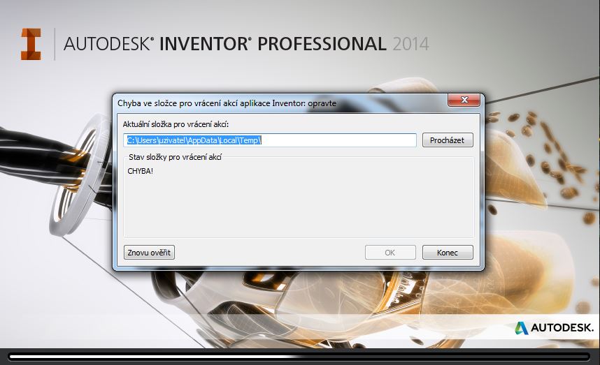

Zdravím,
pri spúšťaní Inventoru sa mi objaví okno s hláškou: Chyba ve složce pro vrácení akcí aplikace Inventor. Objavilo sa mi to teraz 2x behom dvoch dní. Nedá sa s inventorom vobec pracovať a musím dať počítač do posledného bodu obnovenia.
Prosím o nejaké rady, kde čo a ako aby mi to fungovalo.
ďakujem

Tipoval bych, že by to mohlo souviset s právy - máte do uvedeného adresáře právo zápisu?

Nemůže být plný disk, případně nějaká jiná chyba v cestě (zablokování přístupu antivirem/firewalem)?
Případně zkuste tuto cestu přemapovat jinam - pokud se povede Inv načíst - Nástroje->Možnosti aplikace->Soubor a tam zm+ěnit cestu pro zpět

skusali ste zadat cez prochadzet novu cestu? nepremiestnovali ste dokument?
