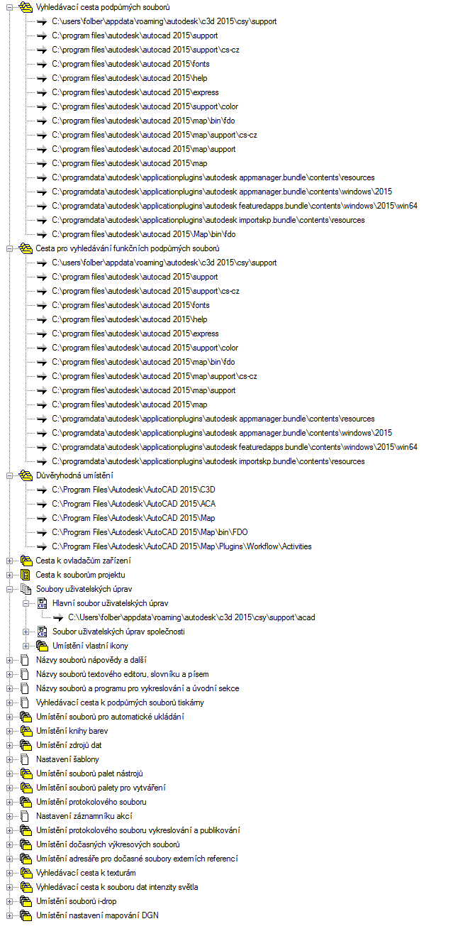

Po každém příkau v Civil2015 vypisuje příkazová řádek tuto chybu:
Příkaz: System.IO.FileNotFoundException: Nelze načíst soubor nebo sestavení AeccContextTabRules nebo jeden z jejich závislých prvků. Systém nemůže nalézt uvedený soubor.
Název souboru: AeccContextTabRules
   v System.Reflection.RuntimeAssembly._nLoad(AssemblyName fileName, String codeBase, Evidence assemblySecurity, RuntimeAssembly locationHint, StackCrawlMark& stackMark, IntPtr pPrivHostBinder, Boolean throwOnFileNotFound, Boolean forIntrospection, Boolean suppressSecurityChecks)
   v System.Reflection.RuntimeAssembly.InternalLoadAssemblyName(AssemblyName assemblyRef, Evidence assemblySecurity, RuntimeAssembly reqAssembly, StackCrawlMark& stackMark, IntPtr pPrivHostBinder, Boolean throwOnFileNotFound, Boolean forIntrospection, Boolean suppressSecurityChecks)
   v System.Reflection.RuntimeAssembly.InternalLoad(String assemblyString, Evidence assemblySecurity, StackCrawlMark& stackMark, IntPtr pPrivHostBinder, Boolean forIntrospection)
   v System.Reflection.RuntimeAssembly.InternalLoad(String assemblyString, Evidence assemblySecurity, StackCrawlMark& stackMark, Boolean forIntrospection)
   v System.Reflection.Assembly.Load(String assemblyString)
   v Autodesk.AutoCAD.Ribbon.TabEvaluatorFactory.Compile(List`1 selectors, String assemblyPath)
   v Autodesk.AutoCAD.Ribbon.TabEvaluatorFactory.Load()
   v Autodesk.AutoCAD.Internal.Windows.RibbonContent.get_ContextualTabEvaluator()
WRN: Protokolování vazeb sestavení je VYPNUTO.
Chcete-li povolit protokolování chyb vazeb sestavení, nastavte hodnotu registru [HKLM\Software\Microsoft\Fusion!EnableLog] (DWORD) na hodnotu 1.
Poznámka: Protokolování chyb vazeb sestavení ovlivňuje výkon systému.
Chcete-li tuto funkci vypnout, odeberte z registru hodnotu [HKLM\Software\Microsoft\Fusion!EnableLog].
Co s tím? Instalace dle návodu z Civil3d.cz
počítač HP 230, Win7 64

Odeslal: martinfolber
Datum odeslání: 11.čer.2014 v 18:15
Zdravím Vás,
to vypadá na nabořený profil nebo chybějící cesty, případně blokovaný přístup k některým cestám... Zkuste se podívat na můj screenshot, jestli máte cesty stejně.
Martin Folber
Odeslal: Kamil Hronovský
Datum odeslání: 12.čer.2014 v 12:19
Tak už funguje OK. Od prvního spuštění jako Civil se chybová hláška neobjevuje. Ani po restartu PC.
