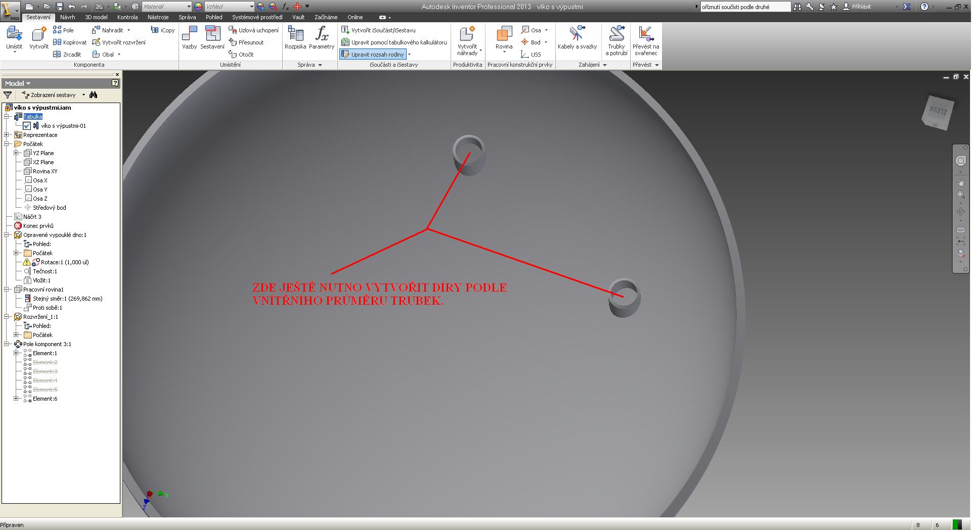

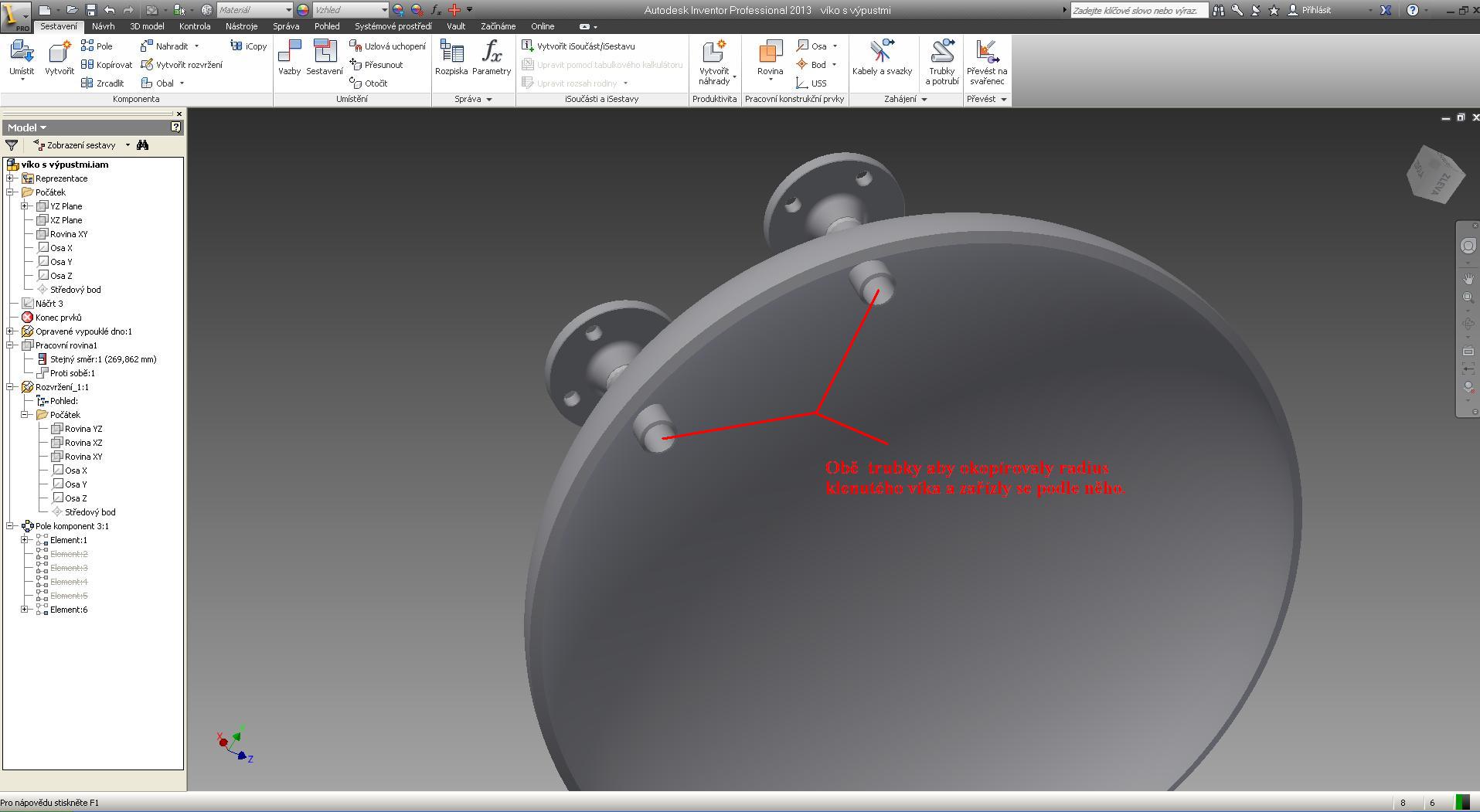

Nevíte prosím jak mám správně postupovat v případě, kdy potřebuji oříznout konce trubek podle oválněho tvaru jiného tělesa?? Vkládám obrázky pro lepší vysvětlení situace.
Díky předem. Luboš

Přes odvozenou  součást

Kolik takových případů máte?
Pokud jeden, tak doporučuju nic moc neřešit a do modelu přípojky dokreslit tvar toho dna a do modelu dna dokreslit dvě trubky. Potom vysunout, rozdělit, ožíznout atd.
Pokud je toho víc, tak se dá uvažovat o nějakém modelování pomocí skeletů.
Samotné oříznutí jedné součásti druhou přes sestavu nejde. Zvlášť pokud potřebujete ty díly dodat na montáž už v hotovém tvaru.

My tyto případy řešíme tak, že se si do tělesa (dílu) překopírujeme druhé těleso jako plochy (povrch) přes funkci "kopírovat objekt" - úprava v sestavě. A pak se dá použít v záložce "Povrch" buď funkce "Vyřezat" nebo "Oříznout".

Těch možností je několik. Záleží na tom jestli to potřebujete jen teď a do výkresu sestavy, nebo i do podvýkresů. Nejjednodušší by asi bylo použití adaptivity, ale já ji prostě nemám rád. Smile
Pokud dobře rozumím přiloženému obrázku, tak máte jedno hrdlo rozkopírované polem komponent. Pokud nemáte na hrdlo podsestavu, tak bych šel cestou nejmenšího odporu a trubku bych ořízl pomocí odvozené plochy vnitřního rádiusu víka. Otvory pro trubky pak můžete udělat taktéž odvozením plochy dna. Teď si ale nejsem jistý jestli to nebude dělat neplechu, když do plochy dna uděláte otvory, pokud ano, tak bych zvolil opačný postup, nejdřív otvory, pak trubky, s tím, že budete muset nějak upravit otvory v ploše dna.
Pokud bych to ale dělal já, tak bych si vytvořil otvory ve dnu. Zároveň bych si ve dnu pojmenoval parametr rádiusu a rozměrů pro otvor. Tyto parametry bych si přenesl do modelu trubky a vytvořil si zde náčrt, kterým bych trubku zkrátil.

Náčrt na čelo trubky,promítnutí geometrie,vysunutí vzdálenost :  DO , označit dynko vysunout.
