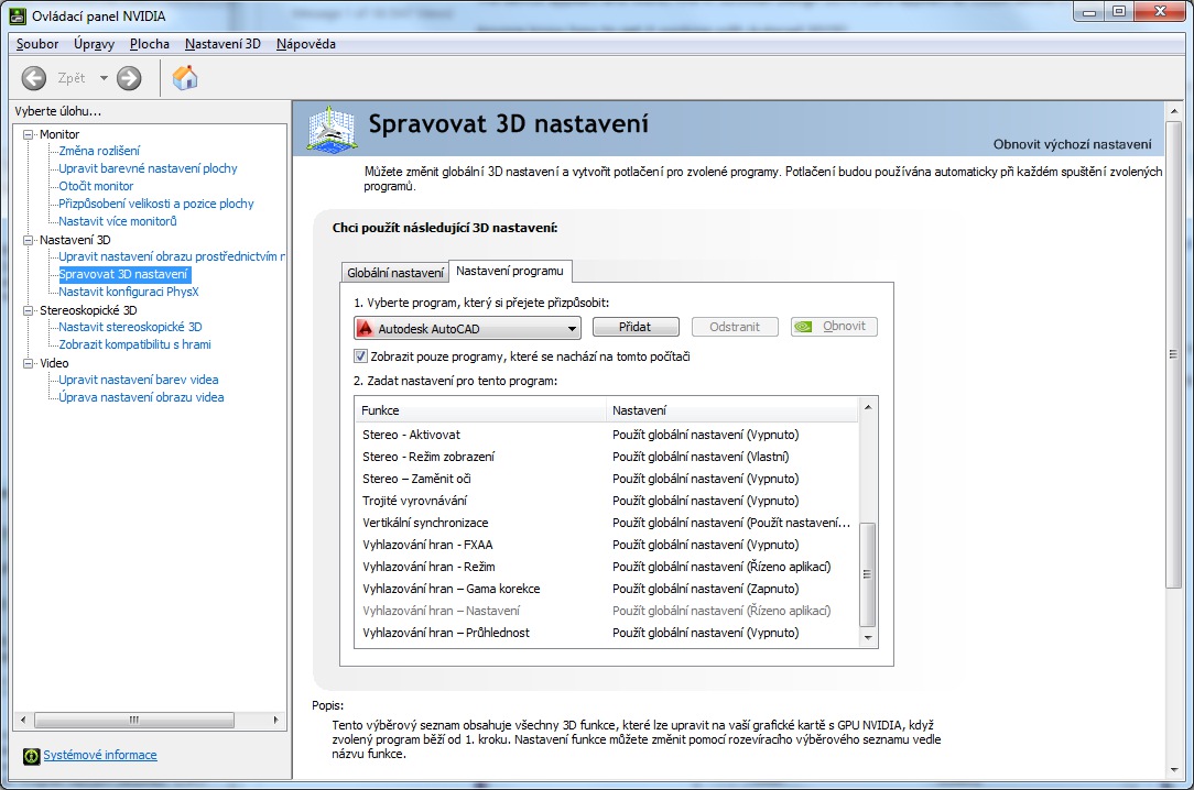

V Ovládacím panelu nVidia by mělo jít v 3D nastavení zvolit pro danou aplikaci primární kartu - něco jako toto, ale u počítačů s dvěma kartami tam bude volba navíc:
Stroj se dvěma kartami teď nemám po ruce, resp. mám, ale jen mobilní HP, kde se to řeší jiným způsobem.
Pokud to nepomůže, zkuste aktualizovat drivery (Intel i nVidia) a AutoCAD, popř. Intel zakázat v BIOSu, popř. odinstalovat graf.driver Intel.

U těch mobilních HP je možné volit pro každý program, na které kartě pojede - kvůli úspoře energie. U stolního počítače je to k ničemu - nedala by se on-board karta vypnout v BIOSe?

Odeslal: Kosík
Datum odeslání: 13.čer.2014 v 13:08
Děkuji za odpovědˇ
Přepnutí na kartě nepomáhá asi budu muset do biosu. Proč 2014 a starší včetně revitu je bez problému a tohle A 2015 má zase mouchy to aby člověk nezakrněl a byl při upgrade vždy ve střehu. Čím novější verze, tím je línější na klávesové příkazy a tím více se chvěje kurzor při posunu. Neustále zvyšující výkon karet s tímto jevem pořád nedrží krok.
