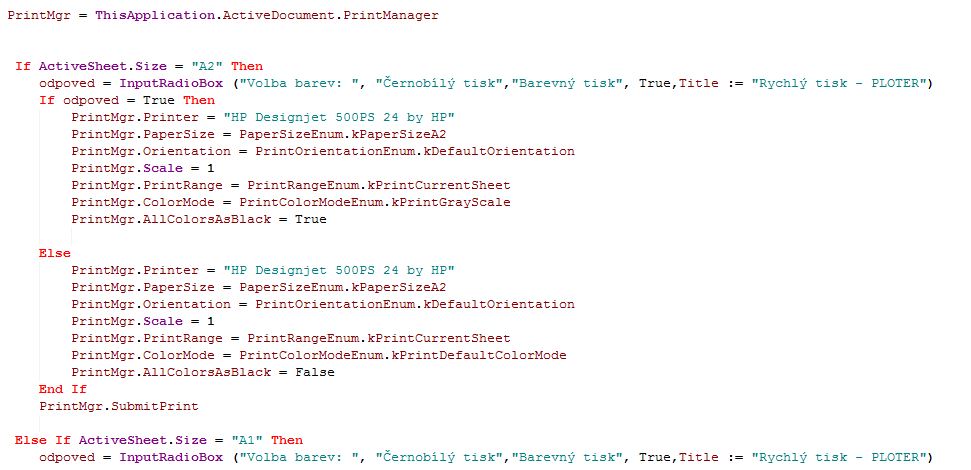

Při tisku na plotru přes iLogic se mi nedaří určit tisk na černobílý a na barevný. Na tiskárně je nastaven jako výchozí barevný tisk, výstup je vždy barevně i když mám určen tisk ve stupních šedi . Pravidlo (makro) vypadá takto:
Vidíte tam někdo chybu?
Díky.
