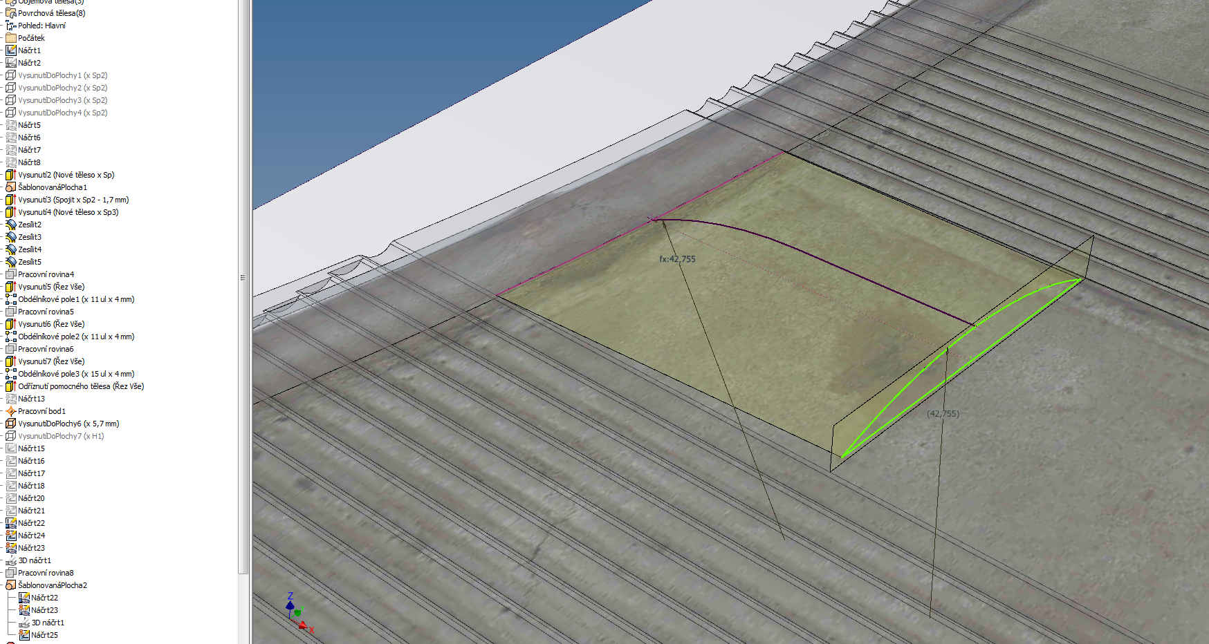

Zdravíčko, mám jeden "začátečnickej" dotaz - potřebuju vyšablonovat přechod z obrázeku (ideálně jako solid). Narazil jsem na 2 věci, které mě celkem zdržují.
1) Jak toto vymodelovat jako "solid"? (Plochu zvládám a sešití taky, ale jsou to další 3 kroky). U pokusu o "solid" narážím na "nemožnost" vybrat jako druhý náčrt pouze "křivku"... (prostě jej neoznačí) - tím se nedostanu ani na výběr trajektorie, případně ruční mapování bodů...
2) 3D náčrtem nedovedu udělat trajektorii - ve 3D náčrtu se mi nedaří udělat jednoduchá úloha přímka tečně navazující na část kružnice, procházející polovinou cílové křivky. Tedy vytvořím přímku, následně oblouk třemy body - bohužel tečnost již není schopen vytvořit...

dobrý den,
obávám se, že jiný kratší postup, než ten s třemi kroky navíc nebude, šablonování lze použít, ale musíte vytvořit na konci "minimalistický" náčrt (bohužel mi vznikne nějaký zparchantělý tvar).
Zkoušel jsem ještě vytvořit vysunutí náčrtu trajektorie (musí být uzavřená) a pak pomocí čelního náčrtu a příkazu průnik vytvořit tvar, ale to asi nebude ten pravý cílový tvar.
A při psaní mne napadla ještě jedna možnost. Pokud se vám podaří vyšablonovat plochu, tak bych si vytvořil opět vysunutím náčrtu trajektorie a pak pomocí oné plochy těleso ořízl.

Děkuji za reakci!
Po opětovném návratu k práci na tomto tělese je řešení jednoduché - obecně by na tento solid mělo stačit šablonovat "přes roh" (tedy žebro -> boční stěna). Hold jsem se příliš zaměřil na původní myšlenku... Každopádně jsem zjistil, že stejně musím pokračovat pomocí ploch, protože ač s vyšším (lépe vybíraným profilem) něco vyšablonuje (vcelku použitelně), tak po finálním snížení mu stejně "jebne" a prohlásí, že tvar neumí vyšablonovat... Každopádně to jde jedním šablonováním plochy "přes středové žebro" zpět do konce a ne pomocí 2 šablonování ze středu do krajů (asi jsem byl rozespalý, že jsem do toho šel takto "hrubou silou" ).
Ale stejně mi přijde, že by se podobný tvar měl dát vyšablonovat přímo (ne "přes roh"), ale tam člověk hold narazí.
Ad zparchantělý tvar - nejspíš bylo nutné předefinovat mu "koncové body" resp. přechod (automatika umí vymyslet šílenosti...)
