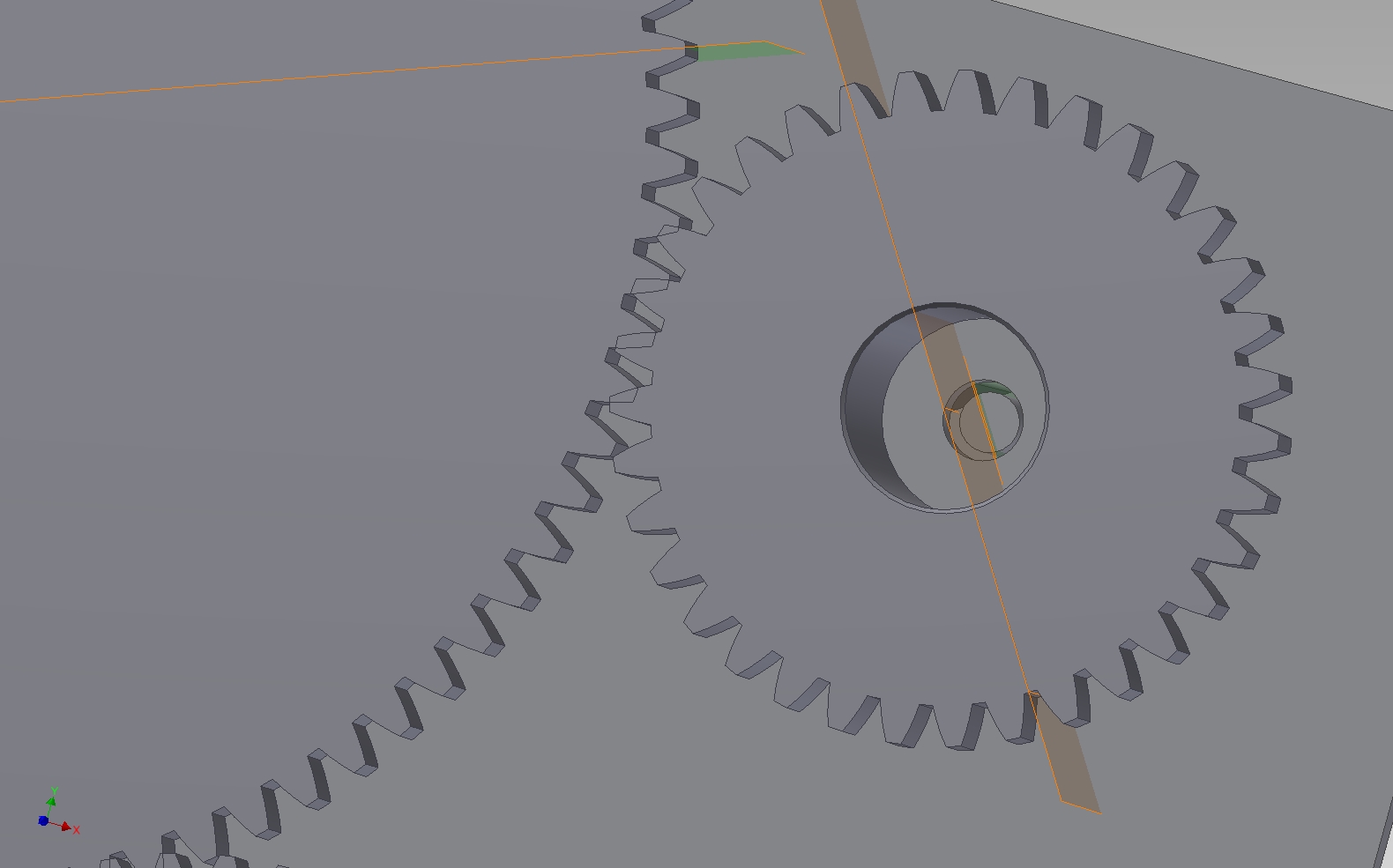

V generátoru ozubených kol si vytvořím dvě kola, ty si zavazbím na díry a nastavím jako flexibilní. Ozubená kola se vzájemně otáčí dle daného převodového poměru, vše v pohodě. Ale jak jedno ozubené kolo pevně zavazbím k jinému tělesu (např. hřídel nebo jiné ozubené kolo), přestane ta rotační vazba mezi obouma ozubenýma kolama fungovat. Resp. ona nějak funguje, ale začnou "přeskakovat" zuby. Co s tím? :-)

skusali  ste vazbu na pohyb zuby?
1. Natočte zuby do zaberu
potom pouzite vazbu  Pohyb a zadáme vzájomny zmysel otácania a zadáme prevodové číslo (najprv vyberte pastorok,a potom ozubené koleso ). ak  otacate  pastorkom, otaca  sa nám i ozubené koleso  v prislušnom zadanom  prevodovom pomere
2. a druha moznost vazby ozubenia použijte
vazbu TEČNOST mezi boky zubov kolesaa a zubov pastorku

Vazbu "Rotace" tam mám i se zadaným převodovým poměrem. Když s tím pootočím pomalu o malý kousek, tak to ještě jde. Problém je stejný jak u ozubených kol vložených přímo pomocí generátoru, tak i když tam ty kola zavazbím jako samostatné díly s ručně dodělanou vazbou "Rotace".
