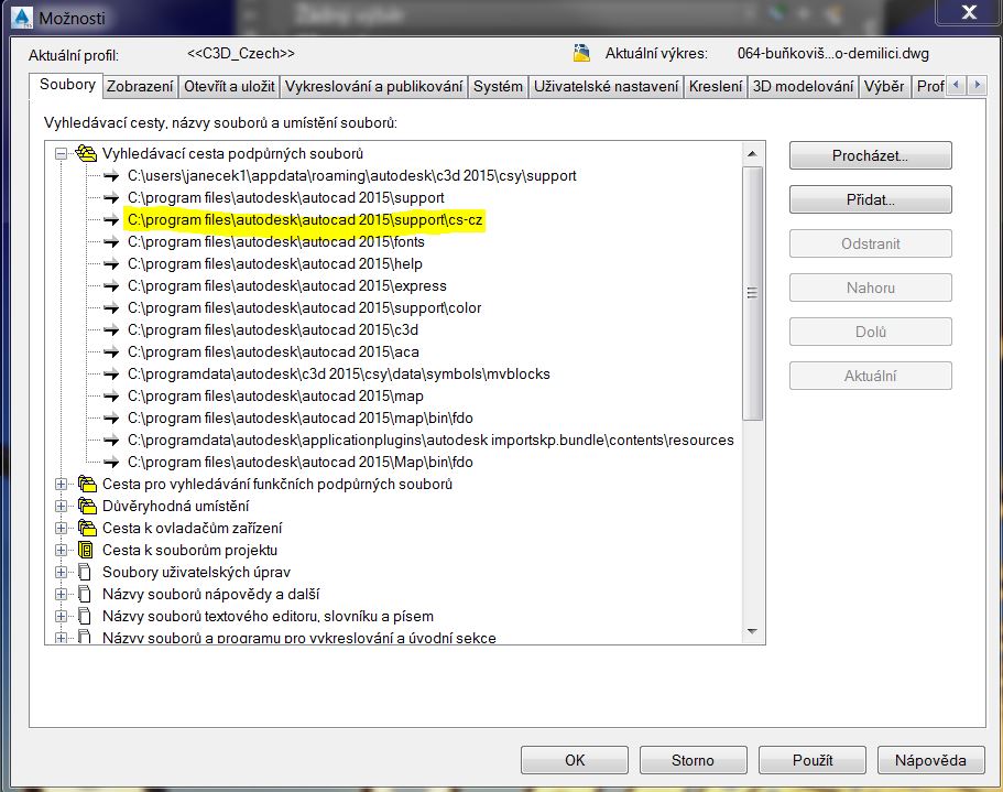

Zdravím Vás, používáte v C3D příkaz MAPTRIM? Já celkem často, ale bohužel mi nefunguje. Co vy? Prosím vyzkoušejte. Díky

Ahoj Romane, potvrzuji bohužel... zkusím něco vymyslet. Obávám se, že první service pack z Mapu 2015 bude dost zásadní...

Takže i pro ostatní:
Problém je v chybějící cestě v Možnostech C3D. Prosím doplň v Možnosti => Cesty podpůrných souborů => tuto novou cestu C:\Program Files\Autodesk\AutoCAD 2015\Map\Support\cs-CZ
Je to prý už nahlášeno na Adesku.

Martine, nastavenou cestu mám. Nic jsem neměnil.

Romane, podívej se pořádně, co Ti radím :)

aha..../MAP/....
už funguje. Díky
