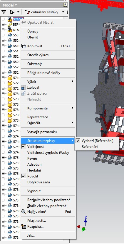

To s tím skrytím podsestavy a zvýšením úrovně jejich částí bych uvítal, ale nikde nemůžu najít změnu struktury rozpisky na skrytou. Našel jsem asi 5 možností po dvojkliku na "druh" struktury v rozpisce, ale zde jsem to nenašel - namísto toho jsem na zkoušku zatrhnul "referenční" a tím celá podsestava z rozpisky zmizela a nevím, jak ji vrátit (ve všech možnostech a vlastnostech mám na výběr jenom "referenční" a "výchozí" což je teď také referenční).

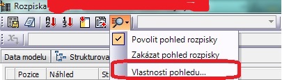

Nejlépe se z toho dostanete, když kliknete na kartu Data modelu, tam si můžete strukturu rozpisky změnit zase zpátky.
Kolega ale asi myslel jinou věc, když jste na kartě Strukturované, tak si vyberete vlastnosti pohledu viz. obr.
Zde si pak vyberete jestli chcete všechny úrovně nebo jen první úroveň a pak oddělovací znak. Po potvrzení se vám u sestav objeví plus, po kliknutí uvidíte rozpad. Pak šroub v dané podsestavě bude mít například číslo 3.5.
Pak přejděte do výkresu a dvakrát poklepejte na rozpisku, otevře se vám kusovník. U každé sestavy se objeví malé plus, když na něj kliknete a kusovník zavřete, tak se rozpiska rozšíří o ty díly v podsestavě

Problém je v tom, že po zatržení druhu struktury "referenční" to z této nadřazené rozpisky zmizelo a nevím, jak to vrátit. Když to zkouším přes strom, tak jinou možnost než referenční nemám - viz obrázek.

Odeslal: cadman
Datum odeslání: 03.čvc.2014 v 14:41
V těch datech to bylo, předtím jsem si toho nevšimnul.
