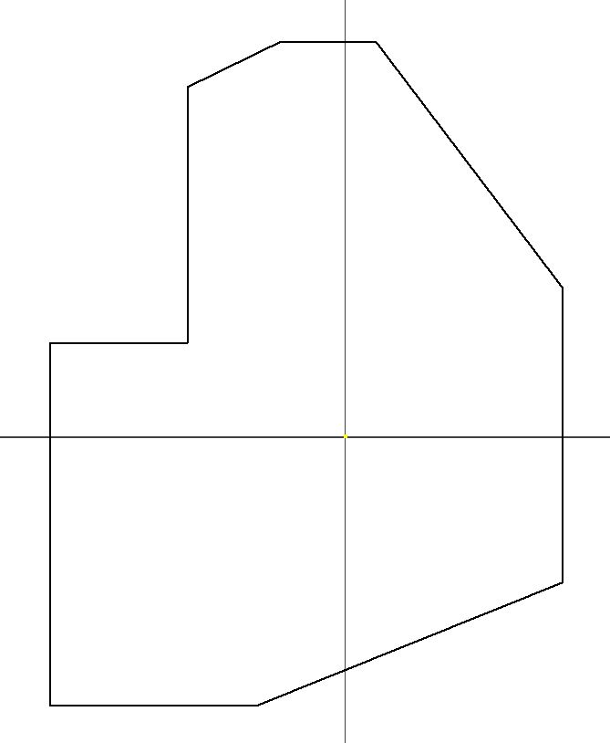

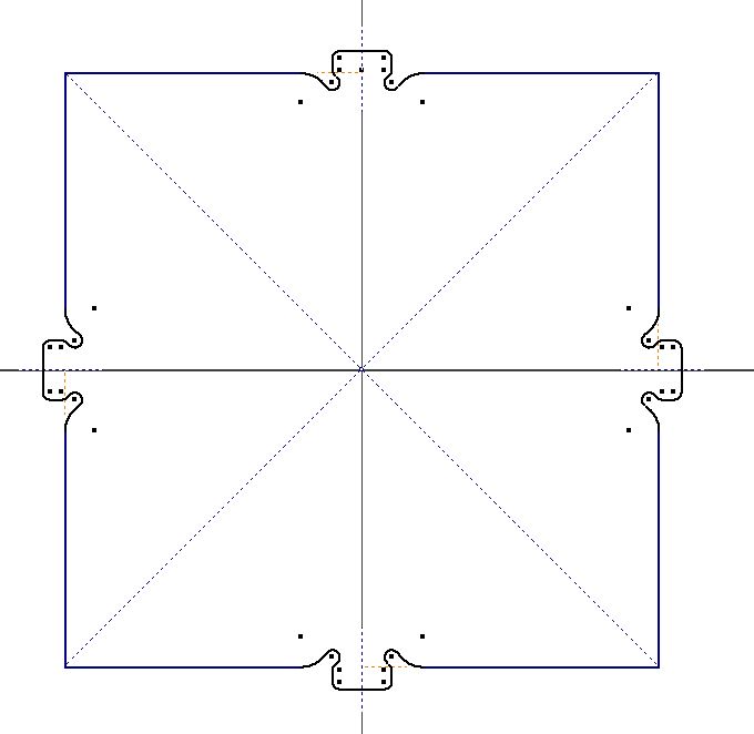

Dobrý den,
narazil jsem na poměrně netypický požadavek a nenapadá mě rozumná cesta, jak to řešit. Samozřejmě vše se dá naprogramovat, ale představoval bych si spíš nějaké elegantní jednoduché/rychlé řešení Smile
Jedná se o to, jak po obvodu desky (různý tvar, ale pro příklad použijme čtverec) rozmístit zámky a to tak, aby došlo jak k přidání, tak i odembrání materiálu, viz obr.
Můj současný (hloupý) postup je v rámci náčrtu - mám vytvořený blok zámku (neuzavřený profil) a na danou geometrii (čtverec) vložim a navazbim dané bloky a základní geometrii ořežu. Jelikož však nefunguje zavazbení s blokem pro následné vytažení (hlásí to neuzavřený profil), tak je nutné bloky ještě rozložit. Pak se výsledný profil vytáhne. Na to o jakou hloupost se jedná je to poměrně zdlouhavé a v případě výrazně složitější geometrie desky a většího počtu zámků už to začání být problém.
Bohužel mě zatím nenapadá výrazně lepší cesta, jak to řešit. Zkoušel jsem rovněž na úrovni modelování funkci "kombinovat", ale i zde je pouze možnost přidat nebo odebrat, ne oboje zároveň.
Předem podotýkám, že pro mě není vhodné měnit výchozí geometrii (velikost) desky - tzn. udělat ji o výšku zámku větší a celou ji pak po obvodě ořezat.

A nebylo by jednodušší to rovnou nakreslit od začátku? Takhle od boku bez vyzkoušení bych se rozhodl využívat příkazy zrcadleni, případně nejaké pole. Budu vycházet z předpokladu, že zámky jsou v pravidelných roztečích, případně zrcadlové.
1) Nakreslil bych si základní tvar desky (čtverec, obdelník)
2) v dalším náčrtu bych si vytvořil polovinu jednoho zámku, tento náčrt bych pak nastavil na sdílený
3) udělal bych vysunutí zámku
4) udělal bych odečtení zámku
5) pomocí příkazu zrcadlení, případně pomocí nějakého pole bych zámky umístil na ostatní pozice
Pokud se tvary opakují, tak si to vytvoříte jednou, klidně i pomocí nějakého formuláře a příště to máte práci na pár minut.
Václav Dušek
Odeslal: horalek
Datum odeslání: 03.čvc.2014 v 14:13
použijte iPrvek
začněte tak, že vytvoříte základní těleso (např. hranol)
následně v samostatném náčrtu uzavřete z obou stran tak aby vznikly protilehlé uzavřené oblasti.
tento pak jednou vysuňte - odřízněte a vysuňte ještě jednou - připojte.
z tohoto vyexportujte iPrvek obsahující obě vysunutí.
iPrvek pak můžete použít do pole, a hlavně ho můžete opakovaně používat na různé komponenty. Doplnit o tabulku prametrů a pod.
Odeslal: michal.stary
Datum odeslání: 03.čvc.2014 v 15:04
Děkuji oběma za radu. iPrvky jsou pro mě nejlepší řešení. Po tom co to parametricky vychytám to bude plně vyhovující systém.
Snad jen škoda, že patrně není způsob, jak jednoduše tvořit pole prvků (iPrvků) po obvodu součásti. Samozřejmě nemluvím o tvarech kde je možné opakovaně použít pole či zrcadlení, ale třeba o níže uvedeném (kde by se jednalo o x prvků na každé úsečce):
Odeslal: horalek
Datum odeslání: 03.čvc.2014 v 15:08
pole můžete dělat i podél trajektorie
pokud rozbalíte možnosti "Obdélníkového pole" (>>) je tam volba "Orientace" a pro "Směr1" vyberte křivku definující trajektorii.
