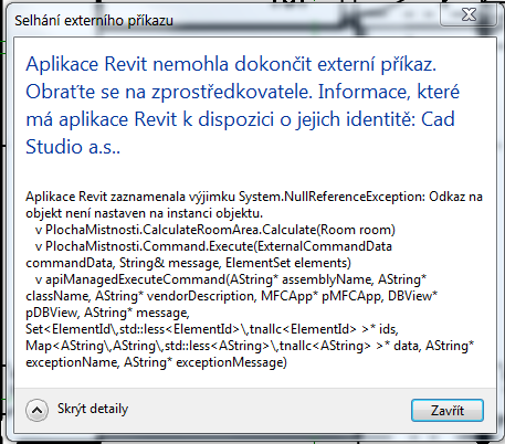

Přeji příjemný den
Pokud použiji příkaz plocha místností z revit tools, objeví se mi hláška, že aplikace nemohla dokončit externí příkaz a abych se obrátil na zprostředkovatele, což tedy činím. V detalu hlášení je následující vysvětlení. V čem je problém a co dělám za chybu?

Chyba je v tom, že si příkaz sám nevytvoří půdorys ploch. Zkuste si jeden udělat ručně a pak příkaz spusťte. A napište si na support, mohou poslat opravené dll.

Pane Kosíku, kolega již pracuje na opravě, jakmile bude mít hotovo, pošle Vám jí na e-mail, ze kterého nám dorazila eskalace Vašeho dotazu a poté bude zveřejněna i na našem downloadu.
