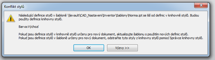

Dobrý den,
při zakládání nového .ipt partu Inventor hlásí Konflikt stylů i přesto, že jsou cesty knihoven a stylů správně nastaveny. Nevíte, kde by mohl být problém? Díky.

Jak vám to píše - máte jinak nastavený styl v šabloně než v knihovně stylů.

Jak píše kolega výše i samotný Inventor - je to nesoulad šablony s knihovnou stylů...
Neboli otevřít šablonu a dát v ní aktualizovat styly (je dobré mít zálohu šablony), případně to udělat naopak - styly ze šablony uložit do knihovny stylů (záleží co chcete zanechat). Ale jestli soudím dobře, tak se do knihovny stylů přidal materiál nebo vzhled a ten je nyní potřeba "dostat" zpět do šablony, neboli první případ - aktualizace stylů v šabloně...
