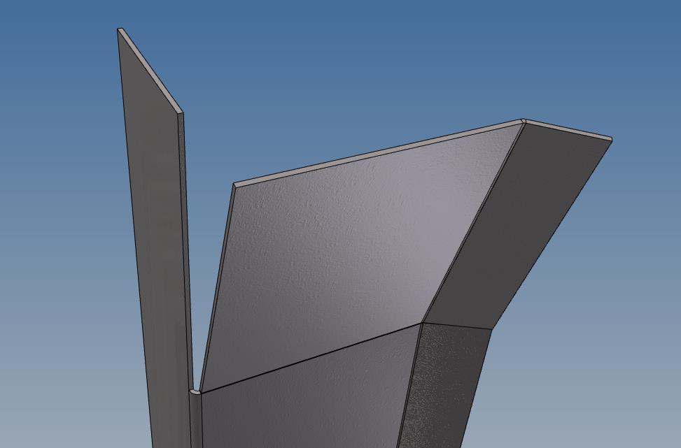

Zdravíčko,
rád bych se přeptal zkušenějších - jak nejlépe tvořit "ohyb" jako na obr.
Bohužel se s tímto setkávám dost často a přemýšlým jaký je nejvhodnější postup na modelování (parametrické). Díl ze kterého je screen je tvořen pomocí několika přidávaných ploch. Bohužel jednou za čas neudrží promítnutí (při změnách), a prostě vyhazuje chyby. (Ano vím, že promítání v tomto případě není zrovna vhodné, ale nic lepšího mě nenapadlo). Proto bych rád "slyšel" i jiné názory na postup.
Napadá jí mě 2 hlavní cesty
1)Vytvořit razník - tam nevím jak se vhodně postavit na plnou parametrizaci - tedy nestálost jakéhokoli rozměru (s iPrvky zvládám v pohodě - zde váhám nad "vhodností")
2a) Poskládáním z jednotlivých ploch (obejití tváření)
2b) Nastřihnout konec (nedaří) a pak přidat ohyb...
