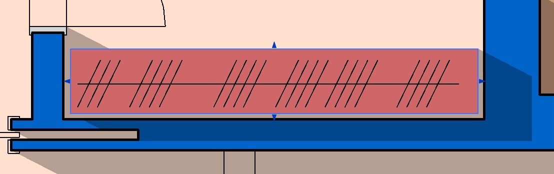

ZDRAVÍM: NÁBYTOK VKLADÁM DO PROJEKTU AKO RODINY, NIEKEDY AKO KOMPONENTA NA MIESTE, NAPRÍKLAD PRI ŠATNÍKOVEJ SKRINE. DO TOHO DOPLNÍM POTOM RUČNE 2D ČIARY, VIĎ. OBRÁZOK.
NEVIETE MI PORADIŤ NEJAKÝ LINK ALEBO VIDEO KDE PRI ZVAČŠOVANÍ KOMPONENTY ALEBO RODINY BY SA MI TIE ČIARY ZOBRAZUJÚCE VEŠIAK AUTOMATICKY POSÚVALI? ASI NIEČO AKO OPAKOVANÁ KOMPONENTA DETAILU NIE? ĎAKUJEM

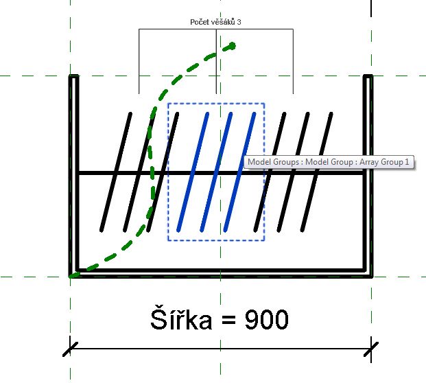

Pokud to je v rodině jako detailová čára (skupina), tak si tu skupinu namnožte pomocí Array a jako počet skupin věšáků si zvolte celočíselnou hodnotu parametru. Tato hodnota je podíl celkové délky skříně a délky věšákové skupiny. Pak při dostatečné změně délky skříně se věšáky "kopírují".

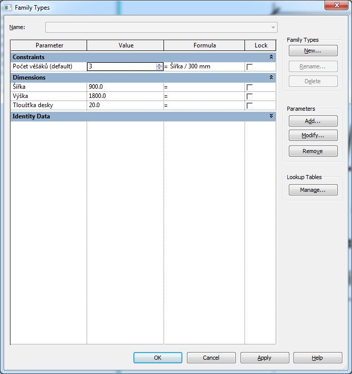

skupinu som si nadefinoval, ale s tym parametrom mam trocha problem.
neviete mi poslat obrazok kde to spravne zadat?
dakujem
Odeslal: Peter Jirat
Datum odeslání: 28.čvc.2014 v 09:11
Celočíselný parametr Počet věšáků je podílem šířky skříně a vzdáleností mezi skupinami věšáků:
a je přiřazen hodnotě řetězce (Array) - což je taky možno nahradit parametrem:
Zkuste :-)
PJ
http://www.jirat.cz" rel="nofollow - www.jirat.cz
Odeslal: bielko
Datum odeslání: 28.čvc.2014 v 16:16
No a práve ten Celočíselný parameter "Constraints" neviem v akej kategórií sa nachádza
Datum odeslání: 28.čvc.2014 v 16:32
To je vytvořený parametr (Typu nebo Instance) v rodině. Tedy - Počet věšáků je název parametru, typ parametru je Integer (Celočíselná hodnota), do kategorie (Constraints) si ho můžete dát libovolně.
