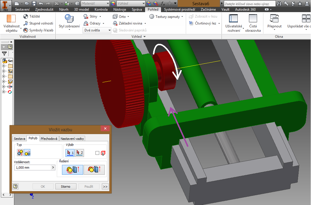

Dobrý den, chtěl bych se zeptat, jestli když jdou v sestavě vymodelovat různé typy ozubených kol, jde vymodelovat i hřebenový převod? Zatím jsem díly nechal bez ozubení, ale mám problém i s vazbami. Potřeboval bych vložit, pohybovou vazbu, tak aby se při otočení červeného dílu dal do pohybu ten šedý (znázorněno šipkami).

a ta vazba na pohyb vam nefunguje ci ako? najprv musite mat vazbu dotyk ploch. potom zadate vazbu na pohyb v tom smere ako potrebujete.
