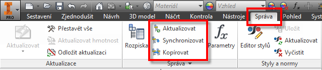

Tato funkce není v nové verzi (2.4) k dispozici?
Nebo špatně hledám?

Nástroje pro práci s pozicemi se ve verzi 2015 přesunuly spolu s příkazem Rozpiska na kartu Správa
