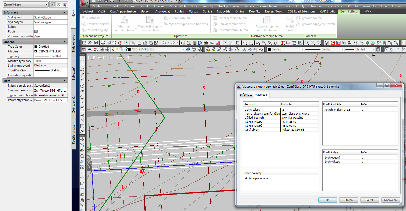

Zdravím takhle při večeru a prosím o "mírné nakopnutí". Někde dělám něco špatně ...
Měl jsem zemní těleso a v řezech se svahy chovaly mravně, tj. svahy končily na daném povrchu (plánovaná skrývka). Jenže toho sejmuli víc, a tudíž se z vyrovnané bilance stal nedostatek pro násypy.
Tak jsem zemní těleso zkrátil (posunem návrhové linie hrany), a snažil se přiřadit nový povrch skrývky. To se nevedlo, tak jsem vytvořil novou skupinu zemních těles, přiřadil jí nový "základní povrch objemu" a milé zemní těleso včetně "víka" přenesl do této skupiny.
Objemy se přepočítaly k novému povrchu, ale svahy končí stále  u toho původního ...
Nepřišel jsem na to, kde se to dá přenastavit. Zcela nové zemní těleso se mi s ohledem na jeho tvar a málo času znovu vytvářet nechce ...
Máte někdo nápad?

Dobry vecer,
Nejsem u pocitace. Jedine co me napada, je podivat se do vlastnosti skupiny zemniho telesa na jednotlive nastaveni kazdeho svahovani. Musel bych to nejak vyzkouset... Je ale klidne mozne, ze to zpetne zmenit nepujde.
Co mu jeste podstrcit ten novy povrch skryvky jako ten puvodni se stejnym jmenem?

Do vlastností skupiny zemních těles jsem se koukal. Přikládám obrázek dialogu. Jako základní povrch je "skrývka skutečná" , ale cílový povrch je tvrdošíjně "skrývka-plánovaná" a bohužel nemůžu nikde najít, jak to změnit. V nastavení svahování je jen "povrch" ... asi hledám špatně
Kubatury to zřejmě počítá správně, ale svahy v řezech ne ...
Naštěstí stavbě zatím stačí situace a není čas nad tím hlouběji bádat
Tomu "podstrčení" s původním jménem ale moc nevěřím, protože jelikož lze všechno přejmenovávat a civil si s tím poradí, má to asi jiný vnitřní identifikátor. Až bude chvilka času LOL, tak to vyzkouším
