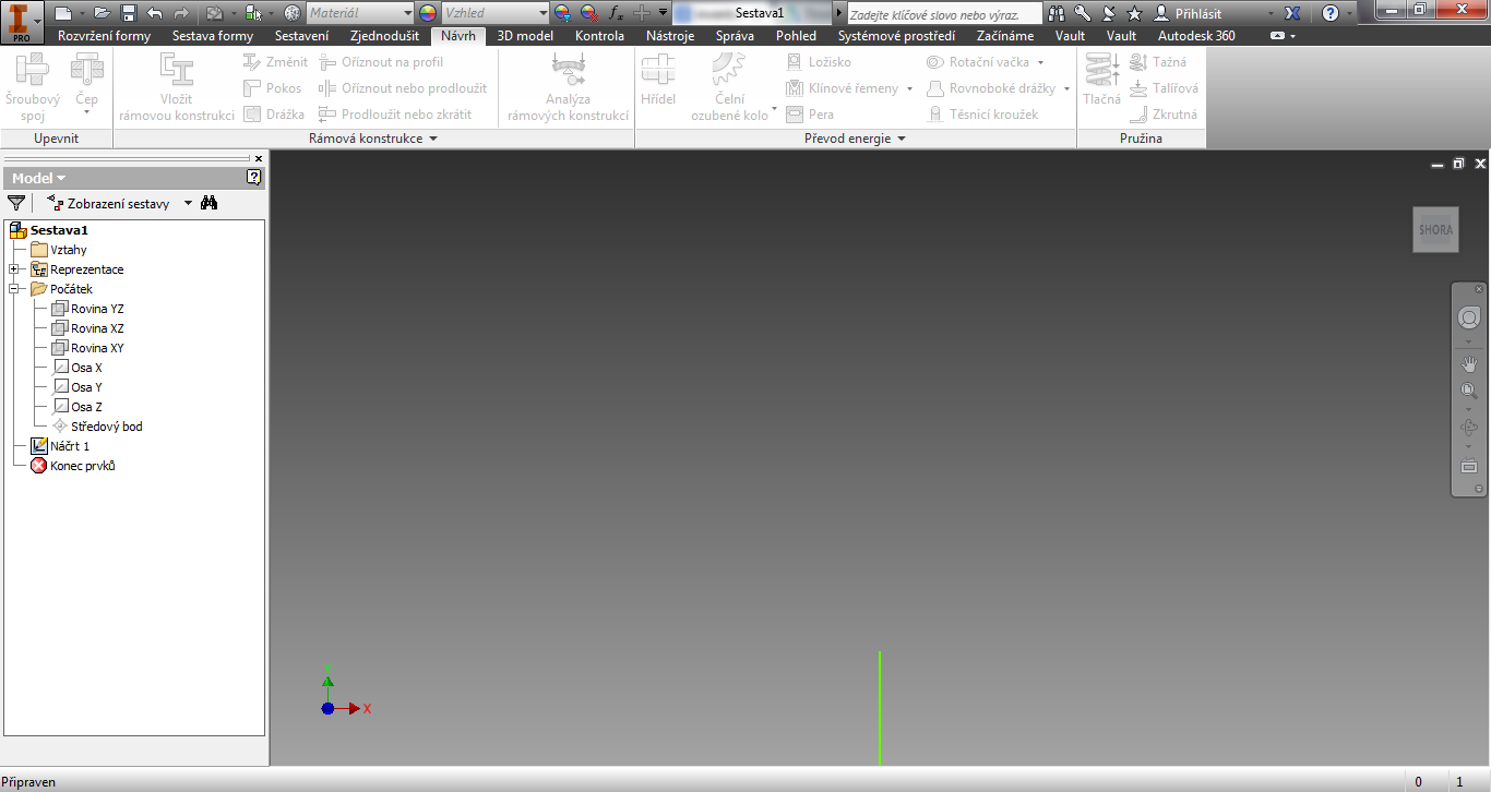

Dobrý den ,jsem začátečník v inventoru a mám problém.
Mám Inventor professional 2014 (-studenstkou verzi a v sestavě nelze vytvářet návrh a cokoli z obsahového centra...prostě je to zašedlé. Aplikaci jsem i přeinstaloval a určitě tam bylo žaškrtnuto ,že se nainstaloval i Autodesk Inventor Content library, ale nechápu proč to nefunguje. Nevíte někdo co s tím?

Ujistěte se, že máte nainstalovaný Service Pack 2, nebo alespoň SP1 (pro Inventor), že nemáte sestavu otevřenu v režimu Express a že v Doplňcích je správně načten modul Design Accelerator resp. Obsahové centrum.

Tak jsem si stáhl a nainstaloval Service Pack 2 a už to funguje !!
