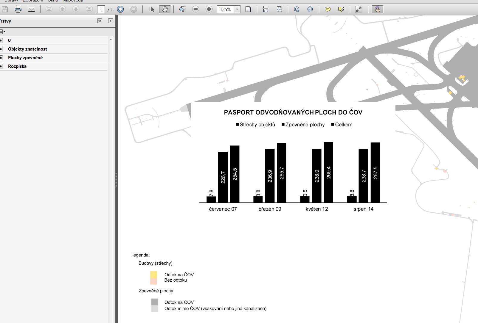

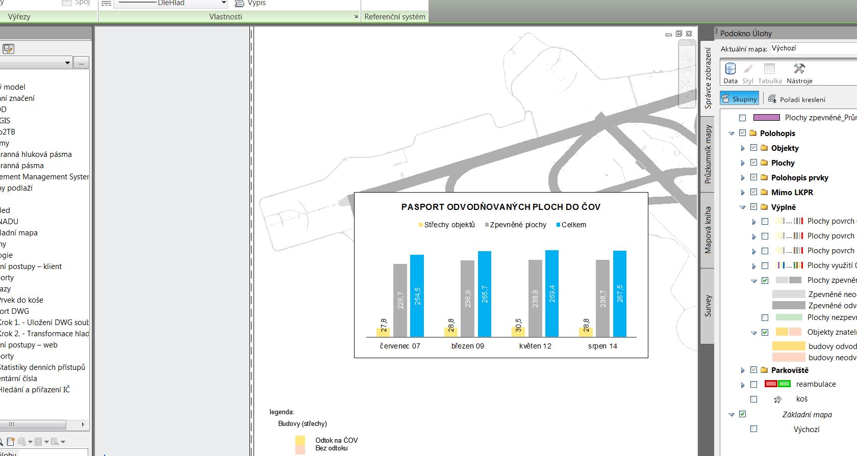

Dobrý den, vytvořil jsem si graf v Excelu a vložil do rozvržení. Jako tiskárnu jsem použil "DWG to PDF.pc3" a ve výsledném PDF graf ztratil barvu...jak je to možné? viz přiložené obrázky.

Tak podle tipů se mi to bohužel nepodařilo...ale vložený OLE objekt jsem nechal ve výchozí velikosti a vytiskne se barevně...sice trochu rozmazaný. Pokus ale změním velikost OLE objektu (zmenšit/zvětšit)vytiskne se černobíle.
