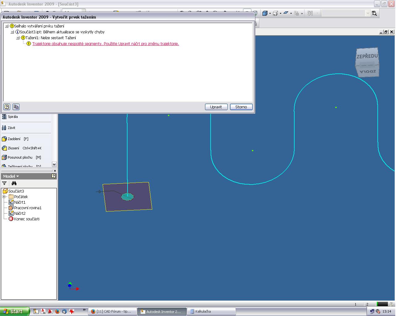

Dobry den prosim preco mi nejde vytiahnut po trajektorii? dakujem
urcite to bude nejaka hlupost
zdraví waldosinka :)
Odpovědi:
Odeslal: horalek
Datum odeslání: 21.srp.2014 v 13:20
trakjektorie je buď rozdělená (není vazba totožnosti) případně zkuste prověřit tečné vazby u oblouků. Předpokládám, že počátek trajektorie leží v rovině náčrtu, na které leží profil, který chcete táhnout.
Odeslal: waldosinka
Datum odeslání: 21.srp.2014 v 13:30
vazby su OK
ano pociatok lezi v rovine
nakoniec som to spravila inak cez vysunutie stvorca a zaoblila som hrany :)
tamto cez kruh neviem preco nejde
