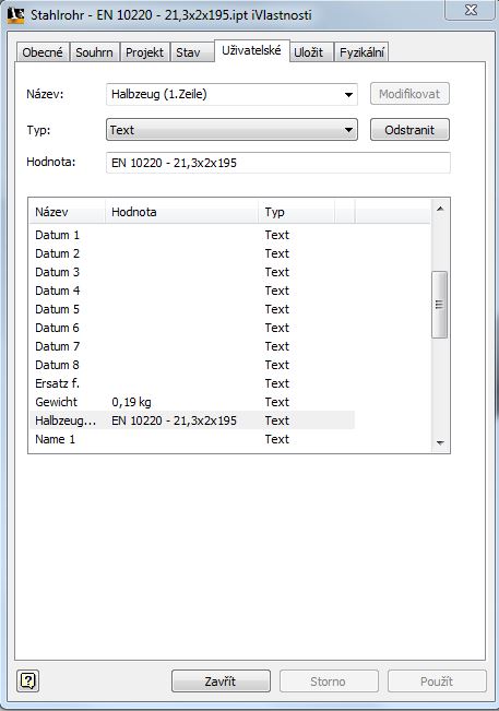

Dobrý den,
na úvod řeknu, že pracuji v Inventoru 2013.
Teď k problému: Když vymodeluji komponentu, tak jí hned přiřazuji vlastnosti jako název, kontroloval, apod. to je vše v pořádku, ale když vyplňuji kolonku polotovar tak se mi často stává že posléze komponentu upravím a ten rozměr tam zůstane beze změny.
Chci ten rozměr polotovaru zapsat pomocí definice, tak že když potom změním hodnotu ve skice tak se mi změní i hodnota v těch vlastnostech. Nevíte někdo jak na to nebo jestli to vůbec jde?

Jednoduché téma, které se těžko jednoduše vysvětluje.Smile
Ve stručnosti, musíte si vytvořit vlastní parametry, které použijete při vytváření popisu. Když to vezmu příkladem, tak při vytváření trubky postupujte takto.
1) při zadávání prúmeru kružnice v náčrtu napiště pr=20 -> tento parametr se bude jmenovat pr
2) pro tloušťku použijte tl=2
3) pro příkaz vysunutí napište G_L=50
4) Přejděte do Parametrů -> Karta Správa -> Parametry
5) Uvidíte zde pojmenované parametry pr, tl, G_L, u těchto parametrů zaškrtněte políčko "Exportovat parametry"
6) Přejděte do uživatelských vlastností a zde uvidíte nové parametry pr, tl a G_L
7) Do iVlastnosti popisu napište příkaz =Trubka <pr>x<tl> - <G_L>, po potvrzení se vepíšou hodnoty, tyto hodnoty se pak po každém upravení  přepíšou.
Snad tento stručný popis bude stačit, doporučuji najít si na internetu nebo v nápovědě práci s parametry, bude to tam lépe popsané Smile

Děkuji moc :) moc mi to pomohlo a funguje to :)
