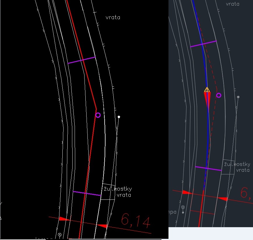

Dobrý den, otevřel jsem výkres, kde mám trasu komunikace. Vše se zobrazovalo normálně, ale po vymazání přechodnice,změnách poloměrů směr. oblouků a posunutí vrchol bodu oblouku se mi v celé trase nezobrazují směr. oblouky a přechodnice (vidím pouze tečny) -zobrazují se pouze dva oblouky a přechodnice z 30.
 Když zkusím otevřít výkres v civilu 2015 tak se vše chová ja má.
dwg. mohu poslat
Předem děkuji za všechny nápady.

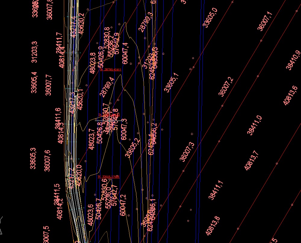

Zkusil jsem tedy vyexportonat přes landXMLout a naimportovat přes landXMLin ale  při importu který trval něco kolem 20 minut se mi nahrál výkres nečitelný, viz obrázek.
Odeslal: romanf
Datum odeslání: 28.srp.2014 v 11:04
Zde je obrázek:
Je tedy možné, že je výkres nějakým způsobem poškozený?
Už jsem otevřel starší zálohu a dodělal do ní o co jsem přišel, ale včera se mi to stalo dvakrát a tak jsem chtěl vědět kde dělám chybu.

Odeslal: martinfolber
Datum odeslání: 28.srp.2014 v 22:36
Dobrý večer,
oba 2 výkresy jsou poškozené a obsahují některé neopravitelné chyby. Ve stylu trasy byly změněny typy čar na JIS... a ty zlobí. Na ty výkresy bych tedy moc nespoléhal. V C3D 2015 vyexportujte LandXML a načtěte ho do prázné šablony.

Dobrý den, ve stylu trasy jsem typ čar  změnil, ale předpokládám, že to výkres nepoškodilo a  výkres byl poškozený když jsem ho dostal.
Pokud vyexportuji přes C3D 2015 a načtu do 2010 tak se už oblouky zobrazují, ale nejdou upravit třeba poloměry směr. oblouků.
Nejlepší asi bude když začnu s novým výkresem, ve kterém budu mít tento podložený jako referenci a trasu "obtáhnu".
