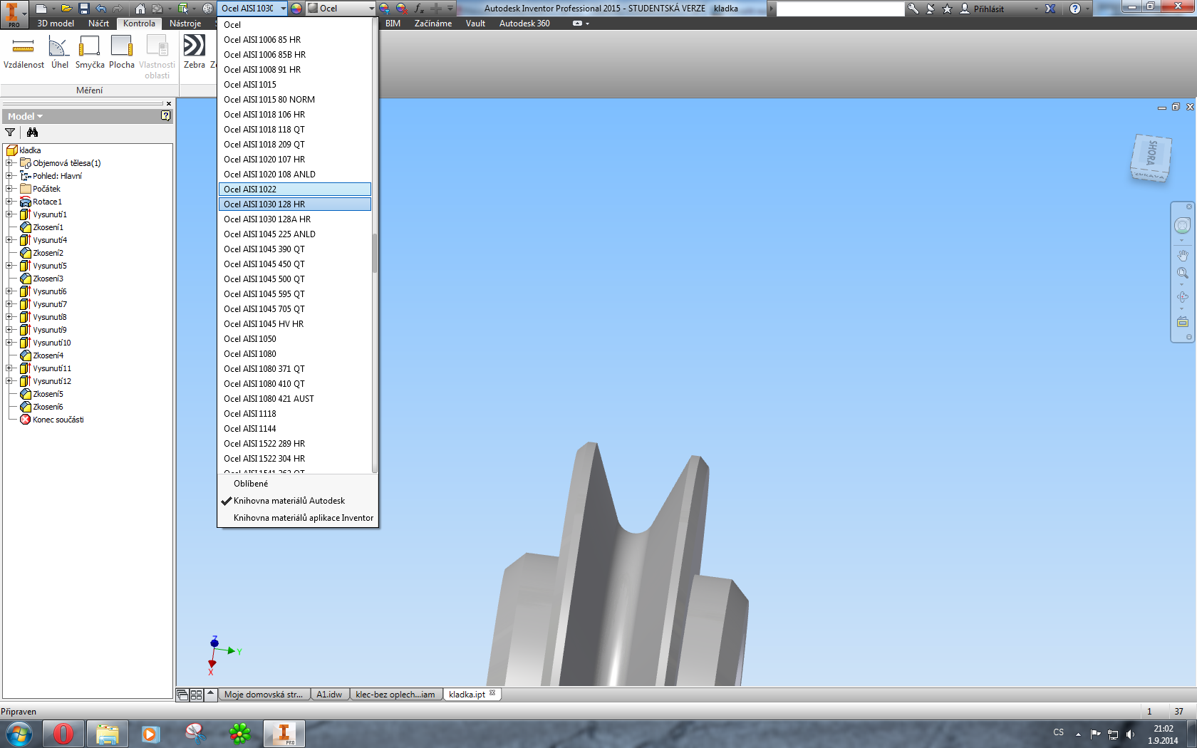

Dobrý den, chci se zeptat jestli jde přidat do knihovny materiálů nějaká jinačí norma než AISI.

Jde - stačí pohledat v tipech - http://www.cadforum.cz/cadforum/jak-vytvorit-novy-material-se-zachovanim-puvodniho-vzhledu-tip9115 - tady
Vzhledy http://www.cadforum.cz/cadforum/novy-vzhled-materialu-v-knihovne-materialu-inventoru-tip9120 - zde
