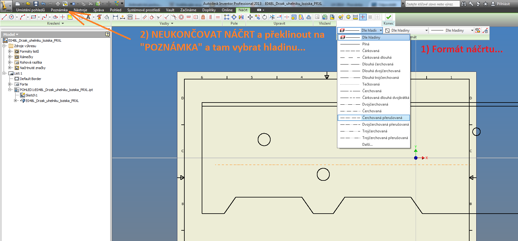

Dobrý den,
potřeboval bych do výkresu (inventor 2015) doplnit čerchovanou čáru. když si zvolím náčrt tak se mi čára po vracení z načrtu zmenší a stane se zní plna.
děkuju za radu Smile

Vesměs mě napadají 2 možnosti.
1) Musí se provést přes "formát" v náčrtu (nikoli osa)
2) Je přímo změna hladiny dané čáry. (V náčrtu se překliknout na "poznámku" a tam si normálně změnit hladinu)...
Obě v přiloženém obrázku.
Ještě jsem se nesetkal s tím, že by se mi po změně formátu čáry (nikoli vytvoření "osy" v náčrtu) po ukončení náčrtu sama změnila na "plnou" - horší je to s měřítkem čáry jako takové, ale oba tipy v obr mi fungují normálně, ale ta též asi půjde někde dohnat...
