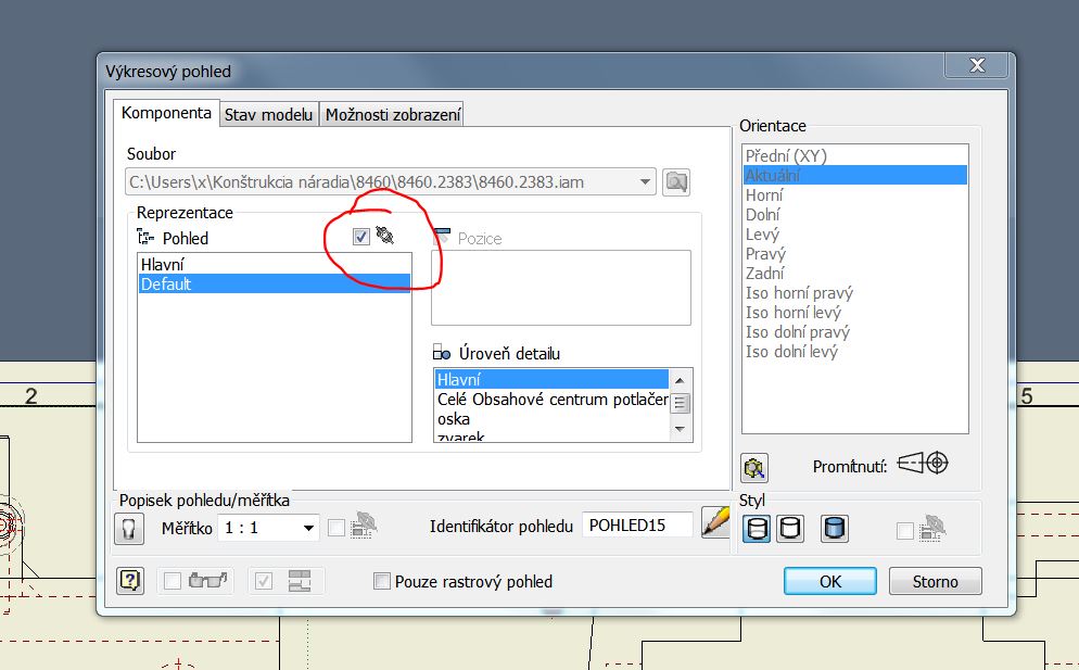

zdravím
poslední dobou dělám v inventoru stále víc a řeším následující problém:
obyčejně kreslím přípravky (vlastně je to krabice různého patvaru) které slouží jako zachycovač hmoty pro odstranění prasklin a netěsností za provozu prvku (říká se tomu metoda furmanite). takže si obyčejně udělám model netěsnýho prvku a pak kolem něj vytvořím různě natvarovanou krabici tak, abych dodržel podmínky potřebné pro utěsnění. Ten netěsný prvek si dávám jako referenční díl rozpisky, aby se mi nevypisoval do kusovníku a nezkresloval hmotnost přípravku.
po dokončení modelů přijde na řadu výkres pro dílnu a tu nastává veselo. udělali jsme si šablonu o několika listech kde je
- 1 list jen razítko s informacema o parametrech a 3D pohled na celou tu krabici
- 2 list sestava celé krabice
- 3 až n-tý list jsou pak výrobáky jednotlivých dílů
problém je v tom že na tom prvním listu by se ten díl který dám jako referenční docela hodil viditelný a na ostatních pohledech ho nechci vidět.
když dám referenční díl, sice se mi nezobrazuje v rozpisce ale pak je v pohledech jako čárkovaný obrys (viz obrázek)
 což by mi ani tak nevadilo, pro představu to stačí dokonale.
ale když ho pak chci zneviditelnit na dalším listu tak mi ta možnost v roletkovým menu chybí, respektive není možné ji použít
a tak to řeším tím že prostě v pohledu postupným klikáním zneviditelním všechny čáry patřící na danou součást - to mi ale přijde jako ne úplně košér řešení. Nezná někdo lepší způsob??
podotýkám že sem už i zkoušel prostě zneviditelnit celý díl v modelu sestavy, to ale řeší jen to, že mi zmizí na všech listech a já bych ho na prvním docela rád měl.
Dík za pomoc Honza

Treba zrušit asociativitu  vo výkresovom pohľade.

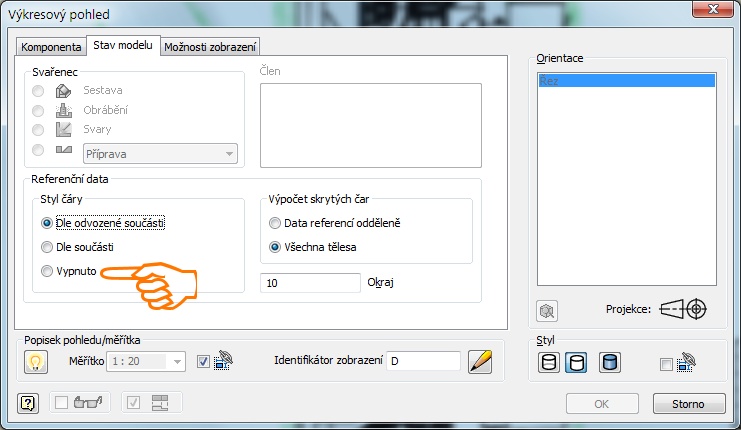

Zrušte si asociativitu u odvozených pohledů a pak u nich půjde nastavit neviditelnost pro reference.

Odeslal: icezero79
Datum odeslání: 03.zář.2014 v 12:53
Ježíšku na křížku....
teď mě napadá jen citát z pelíšků - taková blbost a kolik to dalo práce
děkuju mockrát, už funguje Big smile

Viz též tip:
http://www.cadforum.cz/cadforum/jak-vypnout-dil-sestavy-jen-v-nekterych-pohledech-tip9989 - http://www.cadforum.cz/cadforum/jak-vypnout-dil-sestavy-jen-v-nekterych-pohledech-tip9989
