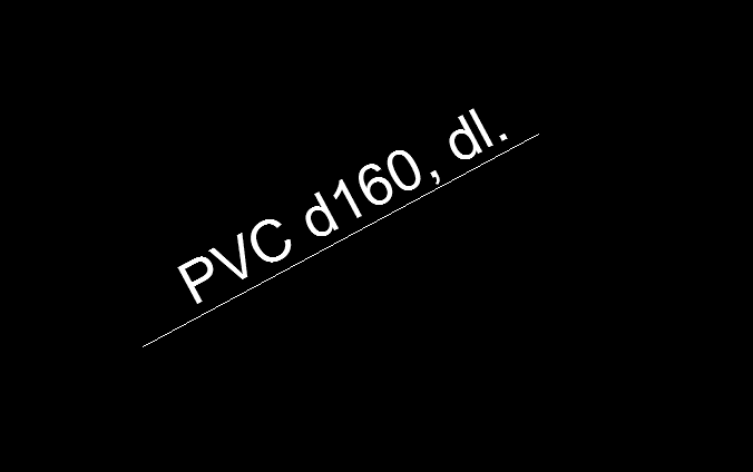

Zdravím,
objevil se u nás nápad ohledně popisování křivek nadefinovaným blokem, který se do výkresu vkládá pomocí parametru zarovnání (na tečnu/kolmo).
Napadlo nás, zdali by šel k tomuto bloku napasovat i atribut, který by po vložení a svázaní s popisovanou křivkou zjistil i její délku a tu vložil do vkládaného popisu pomocí bloku. V řádkovém textu na to dobře funguje pole, ale jak to spojit s touto funcionalitou?
Díky za případné info, btw vycházelo se z bloku http://www.cadforum.cz/catalog/block.asp?blk=4286 - RotLabel .
Pro představu přikládám screenshot popisované křivky, za dl. že by se dosazovala délka dané popisované unikátní entity výkresu.
