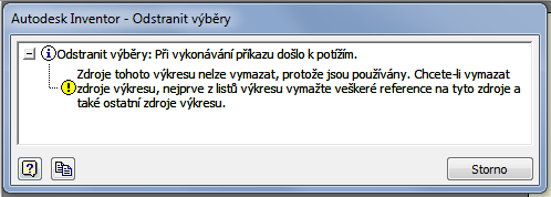

Dobrý den,
vytvářím novou šablonu pro výkres a měl bych dva dotazy.

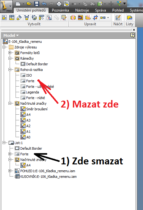

1) Potřebuji se zbavit starých razítek a automaticky vkládaných načrtnutých značek. U některých formátů listů mi to stále vkládá staré razítko, jak zajistím, aby mi všude vkládalo nové razítko?
2) Tyto staré razítka z načrtnuté značky chci vymazat. Při příkazu opdstranit mi to vyhazuje hlášku viz. níže. Můžete mi poradit jak to smazat?

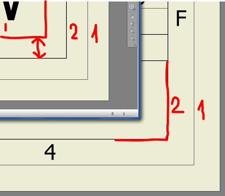

3) Razítko má být umístěné v dolním pravém rohu. Když mám formát A4, tak se razítko umístí zároveň s rámečkem, když mám ale formát A3, tak mi to vytváří mezi rámečkem a razítkem odsazení. U všech ostatních formátů to opět vkládá zároveň s rámečkem. Jak docílím aby mi to vkládalo správně i u A3?

Závadu v bodě 3 jsem již odstranil.

Ideální na výměnu razítka je "průvodce přenosem zdroje výkresu" nebo tak nějak. Práce je jednoduchá, nastavíte si zdrojové idw, kde máte opravené razítka a značky atd. Následně spustíte plánovač a nastavíte zdroj a co se má kopírovat a následně cíle, případně má-li se razítko nahradit nebo zkopírovat... (Jediné co mu dělalo trochu problémy bylo "zadání s výzvou" u již hotových a vyplněných výzev - tam se o vyplněnou výzvu občas přišlo)
Případně si správné razítko zkopírujte ze zdrojů výkresu (Ctrl+C) a tam kde se vkládá razítko špatné jej do zdrojů vložte (bude se ptát zda přepsat, nebo zkopírovat, má-li stejný název)
Aby šlo razítko smazat, nesmí být vloženo v listu - tam jej smažte a pak je můžete smazat ze zdrojů výkresu (to samé platí pro značky).

Děkuji za stručný popis, ale toto není přesně to co bych potřeboval. Vytvářím si novou šablonu, která bude uložená v Templates. Mám nějakou starou výchozí šablonu a potřebuji z ní smazat včechny zbytečné razítka a značky. A i když vymažu všechno ze zdrojového listu, tak že je prázdný, tak mi to při pokusu o smazání vypíše hlášku viz výše. Vypadá to, jako by si to někde pamatovalo referenci, ale já nemohu přijít na to, kde by to mohlo být. Můj tip je v tom, že po rozkliknutí formátů listů a po zadání jiného formátu mi vyskočí ono razítko, jenže tady se mi zase nedaří ho nahradit to tak, aby vyskakoval s novým razítkem. S úvodním listem nemám problém, ten se vytváří jak má, ale ostatní listy už nespolupracují.
