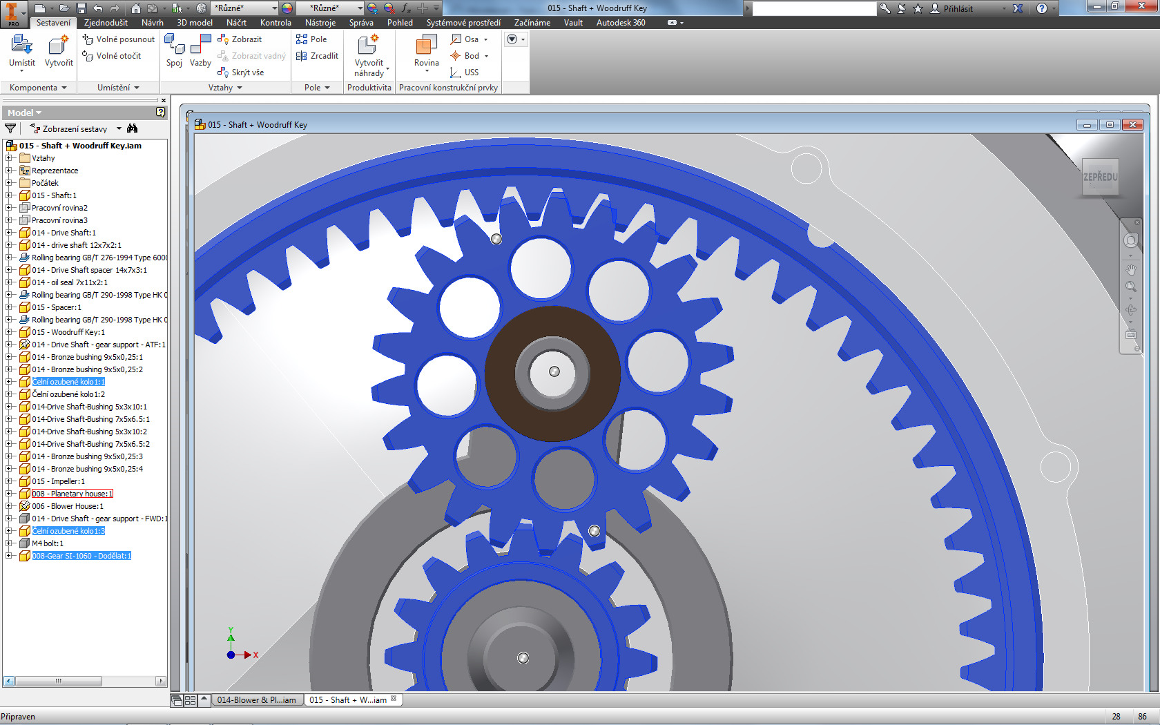

Zdravím.. už druhým dnes se snažím dát dohromady jednoduchý planetový převod, který se skládá z pastorku, dvou planetek a věnce, ale boužel se mi absolutně nedaří. Resp. Mám něco složeno, ale problém je v tom, že zuby se vzájemně "zařezávají."
Informace co k tomu mám jsou, že:
Pastorek: hlavová kružnice 18mm, počet zubů 16, modul by měl být 0,9 (vypočítán z Da/(z+2) ) a šířka ozubení 6mm
planetka: hlavová kružnice 24, počet zubů 22, mobul nejspiš 1 (vypočítán z Da/(z+2) )  šířka taktéž 6mm
Věnec by měl mít 64 zubů
Kdyby mi s tím někdo dokázal jakkoliv poradit.. byl bych vděčný

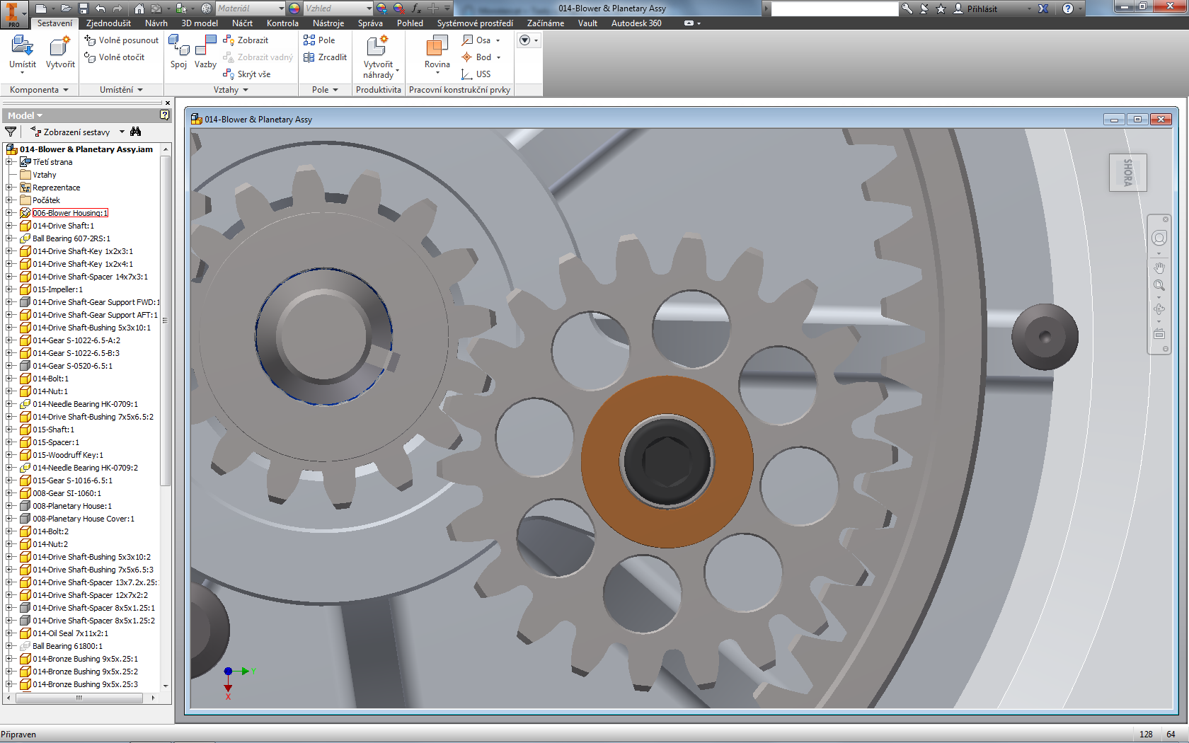

právě, že u něj to sedí viz. obrázky: 1. obrázek je puvodní, 2. a 3. jak to vypadá u mě a celková pohled

Když se jen letmo podíváte na osové vzdálenosti, je jasné, že kola do sebe nemůžou zabírat, protože mezi pastorkem a planetkou je mezera. Některý počet zubů budete muset opravit. Hlavně ale musí mít všechny stelný modul, pokud mají spolu zabírat. Leda, že by byl satelit dvojitý a zabíral jedním ozubením do pastorku a druhým do věnce. Pak by ale chyběl údaj o počtu zubů druhého ozubení na satelitu.
Pavel Žáček
Odeslal: Pavel Žáček
Datum odeslání: 02.říj.2014 v 07:40
Tak se na to podívejme
Počty zubů: pastorek 16, satelit 22, věnec 64
Modul 1
Roztečný průměr věnce je 64, satelitu 22, takže osová vzdálenost je 64/2-22/2=21. To musí být zároveň osová vzdálenost mezi pastorkem a satelitem. Jenže 16/2+22/2=19. Něco tady nehraje. Buďto je některý počet zubů špatně, nebo je potřeba zavést nějaké korekce na dosažení správné osové vzdálenosti.

Když se podívám na tvar zubů na pastorku a satelitu na tom prvním obrázku, tak bych řekl, že ty zuby korigované jsou.

Roztečný průměr věnce musí být = roztečný průměr pastorku + 2 x roztečný průměr satelitu. Ve vašem případě při m=1  (16+2x22 = 60) . Jestliže požadujete 64 mm , musíte 4mm korigovat - což je poměrně hodně. S ohledem na podřezání zubů bych volil korekci na nejmenším kole. Korekce ale může být provedena na všech kolech (na věnci záporná).

jestliže osová vzdálenost mezi pastorkem a satelitem je 19mm, pak při počtu zubů 16 a 22 jsou tato kola bez korekce (   A=(z1+z2)m/2  ). Je tedy zřejmé, že je o ty 4mm korigován věnec do mínusu. Evolventa boku zubu je posunuta ke středu věnce, korigovaný roztečný prúměr je tedy 60mm při 64 zubech. Zuby jsou tedy tenčí a špičatější.

pastorek a kolo by měli být v pořádku (nulová korekce - jen při úhlu záběru 20° při počtu zubů méně, než 17 dochází k podříznutí paty, ale 16 zubů bude ještě v mezích). Spíše se obávám, že korekce 4mm při modulu 1 je strašně moc a nemá to řešení. Narychlo jsem to zkoušel nacpat do DA. 62 zubů na věnci to ještě vezme, ale 63 už ne.
