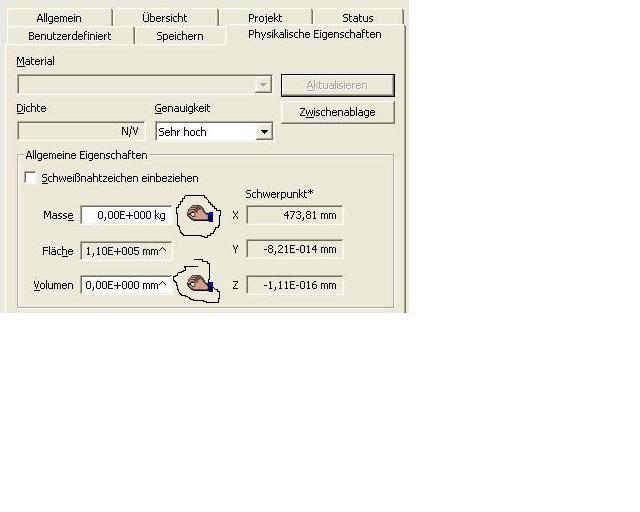

Zdravim, bavil som sa v tejto tabulke s hmotnostou a prepisal som ju. Namiesto kalkulacky sa mi tam objavila ruka. Ako to vratim na povodny stav, tojest bude prepocitavat hmotnost podla skutocnost a objavi sa tam znova ikonka kalkulacky.

Přepsanou hodnotu smažte a dejte "Aktualizovat"

Uz som to skusal, ta ruka tam furt ostava. Idema z toho picnut.

Mně to funguje - při popsaném postupu se vrátí kalkulačka, ale mám Inventor devítku. Že by v desítce bylo "vylepšení"?!

uz to funguje, dik. Len som to skusal pri zostave a tam sa mi objavila ruka+kalkulacka. A teraz musim hladat, ktory diel ma prepisanu hmotnost.
