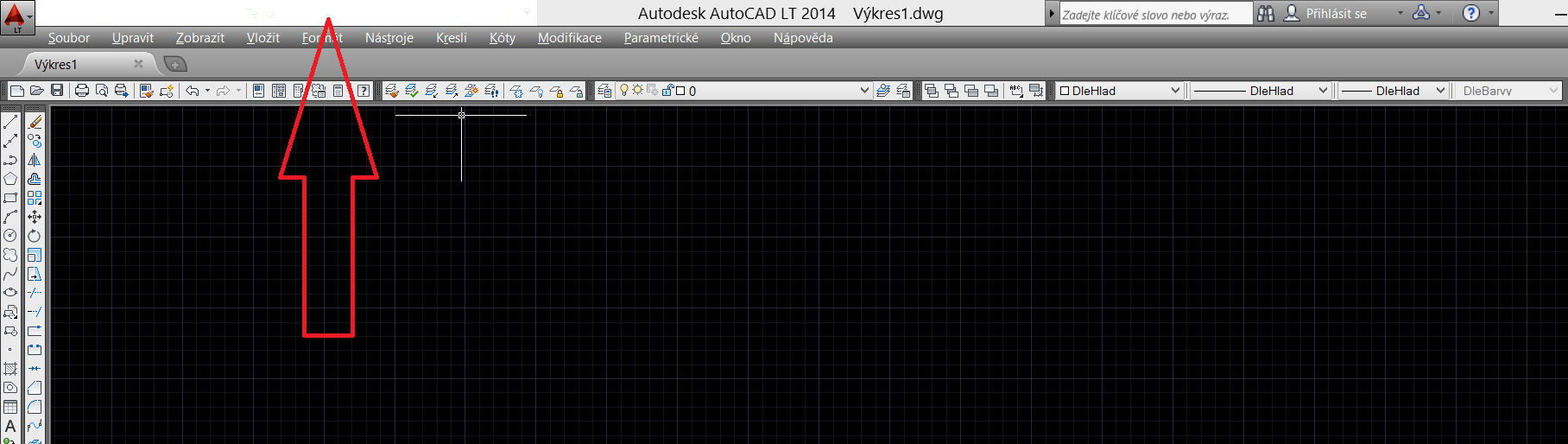

Zdravím,
potýkám se s problémem, že se mně na Win8 x64 špatně zobrazuje panel nástrojů Rychlý přístup a to bílou barvou a pak jsou ikonky nečitelné.
Narazil jsem na téma na fóru Autodesku a vypadá to zcela stejně, jako v tomto příspěvku -- http://forums.autodesk.com/t5/autocad-2010-2011-2012/quick-access-toolbar-color/td-p/3547664" rel="nofollow - http://forums.autodesk.com/t5/autocad-2010-2011-2012/quick-access-toolbar-color/td-p/3547664 .
Zkoušel jsem v Možnosti výkonu Windows přepnout Optimalizovat pro výkon, ale nepomohlo. Pak jsem zkoušel ještě změnit motiv pracovního prostředí Win, ale pokud jsem nezvolil některé ze Schémata s vysokým kontrastem, tak se situace nezlepšila. Takže tomu evidentně něco vadí z defaultních Win motivů.
Neporadil by někdo, co zkusit změnit, aby to nezlobilo?
Díky za případnou radu.

Toto chování znamená, že akcelerace ve Windows driveru vaší grafické karty nepracuje jak má. Zkuste jej aktualizovat, nebo zkuste změnit nastavení zobrazení ve Windows (úroveň 3D akcelerace, barevnou hloubku, průhlednost, velikost písma, apod.).

Děkuji za navedení, stačilo jen updatovat drivery na GPU pomocí Windows Update (už jsem se bál, že budu shánět nějaké přímo od Intelu).
