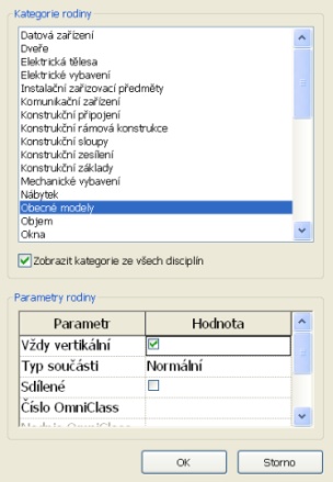

Ahoj, kde a ako pridám novú kategóriu? Ď
Odpovědi:
Odeslal: OPlavek
Datum odeslání: 31.říj.2014 v 11:16
To se spíš řeší podkategoriemi. Nebo jaká kategorie vám chybí?
Odeslal: Pavol84
Datum odeslání: 31.říj.2014 v 11:38
Dajme tomu že Nábytok2
Odeslal: Peter Jirat
Datum odeslání: 31.říj.2014 v 13:08
Kategorie nepřidáte, podkategorií kolik chcete. Pokud potřebujete Nábytek 2, pak si do kategorie Nábytku přidejte parametr, kterým budete kategorii Nábytek rozlišovat na typy "1" a "2".
