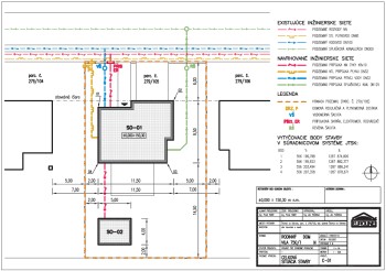

Ahoj, od rána sa snažím niečo nájsť na nete ako nakresliť situáciu v Revite (zakreslenie inžinierských sietí, ... . Ako napr v prílohe) ale nič som nenašiel. Vie mi niekto poradiť nejaký link kde by som si to mohol naštudovať alebo konkrétne rady ako na to?

Pro komplexní čáry v Revitu můžete použít čarové opakované detaily. Příklad takových typů čar je např. v rodině ITX:
http://www.cadforum.cz/catalog/block.asp?blk=1447 - http://www.cadforum.cz/catalog/block.asp?blk=1447

situace v Revitu nakreslit můžete, ale z praktického hlediska je lepší situace dělat raději v CADu, zejména pokud děláte větší stavby.

To samozřejmě dá - ohledně sítí v situaci viz např. http://www.cadforum.cz/cadforum/jak-v-revitu-kreslit-inzenyrske-site-typy-car-pro-situace-tip10075 - http://www.cadforum.cz/cadforum/jak-v-revitu-kreslit-inzenyrske-site-typy-car-pro-situace-tip10075  - jde jen o to, že u větších staveb bude kreslení situací se všemi obvyklými náležitostmi složitější v Revitu než třeba v AutoCADu či v Civilu3D. Mj. proto se také používají komplexní projekční sady Autodesk Building Design Suite.

Situaci v Revitu nakreslíte, avšak musíte vzít v potaz i vstupy od ostatních profesí a ty budou v případě situací zejména v DWG a DGN. Hodně záleží, co si od situace v Revitu slibujete. V současné době mi přijde nejefektivnější řešit situace ve 2D, neboť:
  • s komplexními čárami v CAD se pracuje lépe než s opakovaným detailem v Revitu.
  • koordinace s ostatními profesemi je jednodušší, navíc u situaček hodně využívám systém externích referencí pro jednotlivé SO (kanalizace, sítě, zahradní úpravy atp.).
Pokud budete dělat v Revitu situaci, je vhodné nastudovat problematiku sdílených souřadnic, neboť Revit má limit na vzdálenost prvků od základního bodu.
