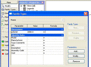

v publikcii AUTODESK RESENÍ zo zárí 2006 /str 35/som sa docital ze v revite ide zadávat pri massing modelovaní dodefinujúce parametre -matematické vzorce ktore vytvaraju geometrické tvary opatovne som si pozrel massing ale nenasiel som tam priestor na pridávanie parametrov mohli by ste mi prosim povedat akym sposobom ide dané operácie vykonávat.

parametry se definuji stejne jako pri vytvareni rodiny
1.krok - obrázek
Odeslal: IvanaV
Datum odeslání: 25.led.2006 v 13:45
sprava parametru je pak zde

a kdyz uz jsme u tech parametru jde nejak udelat scale parametr neboli zvetsovani??
abych to upresnil ....nakreslim si mass treba takovy sisojd a vytahnu ....ted chci mit vsak parametr na zvetseni treba o 20procent ...diky..

neumim MAX, ze ktereho asi vychazite. "Scale parametr" znamena zvetsovat na násobky původního rozmeru ?

Pardon jsem se vyjadril zas spatne ...
Tady v revitu to je ikona resize takovy dva ctverecky se sipkou zvetseni ...
priklad:
udelal jsem si strom a korunu jsem vytvoril jako mass
udelal jsem si par car a pres solid sweep jsem to orotoval ...ted vsak chci menit velikost teto koruny - resize ...tedy v obouch smerech stejne
nazorny obrazek:
diky

Odeslal: IvanaV
Datum odeslání: 25.led.2006 v 17:47
pokud to ma byt strom, vytvarejte Family ze sablony Planting/Vysadba. Revit bude vedet, ze je to strom a roste ze zeme. Navic bude strom videt i pri vypnutych hmotach.
Parametry je treba zadat vyse popsaným zpusobem pri vytvareni geometrie Family/Mass (okotovat rozmer, ktery chcete v projektu menit)
Hruby nastin s hmotou KRYCHLE docasne umisten zde ftp://aip1.fsv.cvut.cz/INCOMING/CUBE.rvt - ftp://aip1.fsv.cvut.cz/INCOMING/CUBE.rvt  (mozna je to jinak, doklikejte :)  (zapnout viditelnost hmot !) parametr delka je iniciacni delka hrany krychle (parametr Typu) zadana pri vytvareni Mass.  Parametr vysledna delka=delka*nasobek je vzorec; nasobek je cislo, kterým se prvotni delka prenasobi, pokud to ma byt po vlozeni jinak velke.  Ale pro strom vam staci jen delka.
Odeslal: IvanaV
Datum odeslání: 25.led.2006 v 17:52
uz vidim ten strom :)
Okotovat korunu, mela by stacit jedna kota jako max.prumer koruny a ostatni rozmery ziskat odvozenim/vypoctem z teto prvni. Treba EQ koty odskoku v tomto pohledu ? Proste najit jakou v tom vidite geometrickou zavislost Vy.
