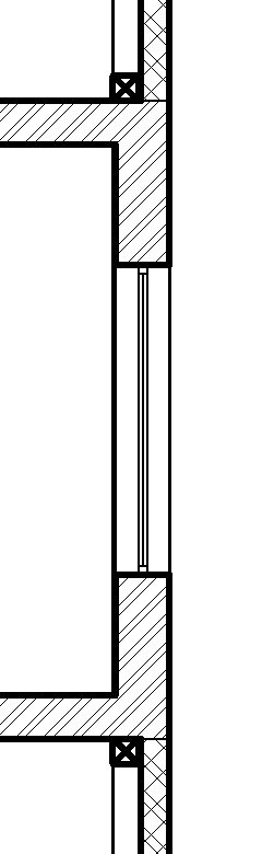

Dobrý den,
narazil jsem na situaci, kdy mám štítovou stěnu, která je složena ze dvou typů stěn o různé tloušťce. Ve 3D se zobrazí obrysové hrany rozhraní jednotlivých stěn i přesto, že byly spojeny a v pohledu půdorysném je zobrazení v pořádku. Jedná se tedy prosím pouze o špatné nastavení anebo chybu Revitu?

Jsou ty exteriérové materiály stejné? Ve stejné fázi? Zarovnání pomocí Align? Není jedna z nich konstrukční a druhá architektonická?
Když nic tak přepis čar na neviditelné by měl zabrat :-(

Materiály a zarovnání ano, ale zapomněl jsem na volbu Konstrukce. Pak to funguje, jak má.
Díky
