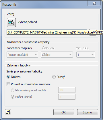

Dobrý den,
mám takový hloupý dotaz. Tvořím kusovník a při kliknutí na pohled se mi zobrazení rozpisky změní ze "Strukturované" na "Pouze součásti" a pak mi to nejde nijak změnit. Snažím se najít někde nějaké nastavení, ale už jsem v práci asi dlouho a nedaří se mi nic najít.
Děkuji,
V. D.

Musíte smazat všechny "višně", aby jste mohl změnit strukturu rozpisky.

Fajfka s číslem, co ozačuje pozici je u nás višně.
(opozicovat sestavu = natahat višně) omlouvám se za slang.

Ano, "višně"/"balónky"/"bubliny" (pozice) odkazují rozpisku takže nemůžete změnit její typ. Můžete ji ale když tak odkázat z jiného IDW/DWG.

Mazat "višně" mi přislo škoda práce. Ale vytvořil jsem si rozpisku v jiném výkresu a nakopíroval do stávajícího. Pak už je vše jak má. Děkuji

Pak vám ale nemusí sedět ty višně s rozpiskou

Máte pravdu. Abychom si rozuměli, očesal jsem včechny višně a vysázel je všechny nanovo ... Wink Děkuji

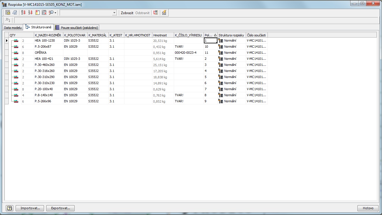

Taky se přidám s dotazem ohledně rozpisky v AI 2015. Když dám v rozpisce seřadit dle č. pozice, tak se mi to neřadí dle číselné řady 1,2...x, ale 1,10,11,2,3,4...Co s tím?

Položky v rozpisce jste pravděpodobně popřesouval. Samo od sebe si to přečíslovat pozice neumí. V horní liště vašeho obrázku jsou ikony s příkazy, když kliknete na 4. ikonu z leva, 1,3 s čipkou dolu, všechny položky se pak přečíslují od jedné do "n". Můžete si i například nastavit, že chcete začít od čísla 5.
Pozor! Pokud této sestavy vožíte cokoliv dalšího, tak musíte znovu položky přečíslovat.

Bohužel jsme si nerozuměli, já si položky (pozice) přečísluji ručně, s tím problém není, ale ptal jsem se na to, že pokud kliknu ve sloupci na název položka, tak se mi již neřadí pořadí dle číselné řady vzestupně či po druhém kliknutí sestupně, jako to bylo v nižších verzí AI. Přeci nebudu klikat na nějaké třídění položky->řadit podle->OK, to mi přijde prostě dost nešťastně řešené (zdlouhavé)

důrazně Vás vyzívám k návratu na původní způsob řazení sloupců v rozpiskách. S tímto se prostě nedá pracovat! Pokud se s tím něco neudělá, tak budu ve firmě důrazně lobovat za to, abychom se vrátili zpět na AI2013 i za cenu to, že budeme muset namodelované věci znovu namodelovat. Uživatelská přívětivost je prostě pryč a zarovnávat si sloupce přes 4 klinutí je pro mě jednoduše neskousnutelný zážitek. Jen pro názornost ukážu, jak se mi "krásně" řadí sloupec hmotností, když kliknu na název HMOTNOST. A teď se ptám, přijde Vám to normální?

uvedený http://knowledge.autodesk.com/support/inventor-products/downloads/caas/downloads/content/update-2-for-inventor-2015-service-pack-1.html?v=2015" rel="nofollow - Update 2 pro Service Pack 1 by měl řazení rozpisky opravovat.
