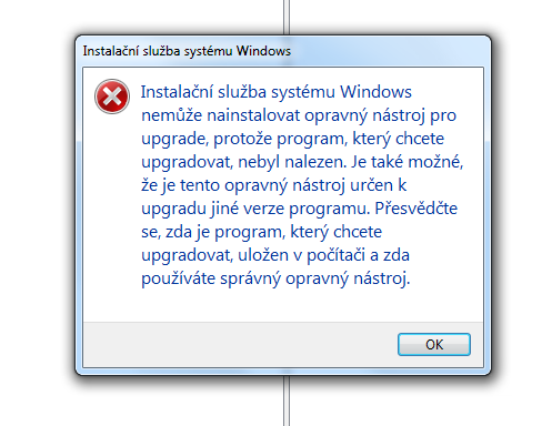

Nějak mi to nejde v Inventoru 2015 64bit nainstalovat. V informacích "O aplikaci Autodesk Inventor" mám uvedeno následujicí:
Build: 159, Release: 2015 RTM Update 2 - Date: Thu 06/12/2014
Odeslal: Vladimír Michl
Datum odeslání: 25.lis.2014 v 14:30
Popisovaný Update je určený pro Inventor 2015 SP1 - ten vy nemáte (tedy nemáte ještě nainstalovaný ani Service Pack 1).

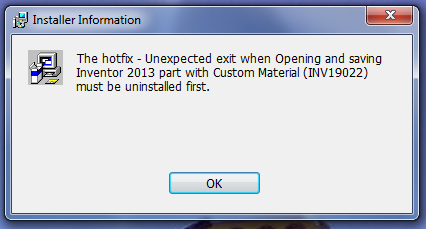

Odeslal: raspi
Datum odeslání: 25.lis.2014 v 15:12
No a to nám ho tady prý instalovali. Tak asi né. :-)
Ale když chci ten SP1 nainstalovat, tak to má problém s Inventorem 2013, který jsem tu dříve měl jako trialku nainstalovanou. Jak ten hotfix INV19022 odinstaluji?
Datum odeslání: 25.lis.2014 v 16:52
Měl by být standardně vidět v Ovládacích panelech a odtud jej odinstalovat. Viz Readme k SP1.

Odeslal: raspi
Datum odeslání: 26.lis.2014 v 08:39
To mě nenapadlo.
Odinstalováno co tam nepatří a nainstalováno co tam patří.. :-)
