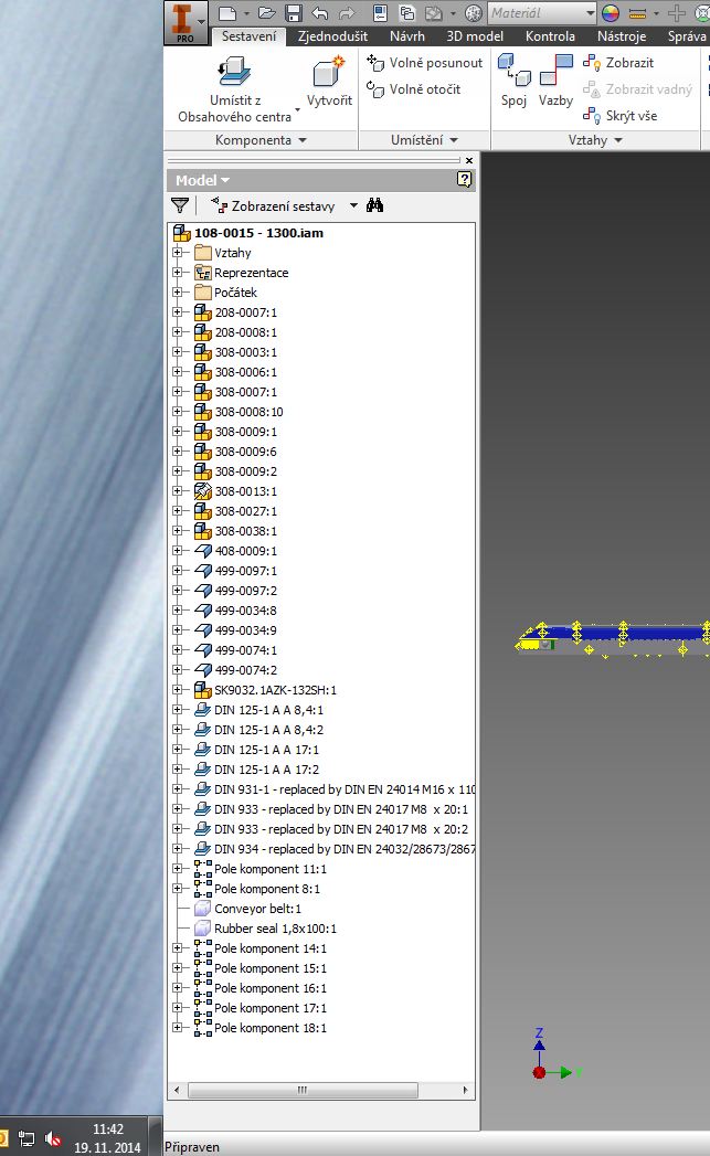

ahojte
mam zostavu o rozmeroch cca 6 x 6 metrov
velkost vykresu je 12 MB
je mozne aby mi to otvaralo 6 minut?
Pocitac je HP Z 400
cpu 3,2GHz
6 GB RAM
64-bit win7
VGA Nvidia Qatro 2000
Dakujem za napady
zdraví waldosinka :)

...to rozhodně ne 6minut je dlouhá doba. Podívej se jestli se Ti neaktualizovala grafická karta - potom by mohl být problém s ovladačem... Potom tam může být i nekorektní nějaká z komponent...

na vsetkych pocitacoch to ide tak pomali moze byt problem ze sa to nacitava zo sietoveho disku?
nie grafika autualizovana nebola
a co sa tyka komponent  nieje nikde ziadna chyba
ked sa vykres otvori a chcem pohlad priblizit zasa cakam 3 minuty :D
je to vykres z preruseniami

Něco podobného se nám kdysi stávalo, z ničeho nic najednou vše bylo strašně pomalé. Problém byl nakonec nalezen mezi PC a serverem. Postupně nám odcházeli zásuvky na síťové připojení. Úplnou příčinu se nám najít nepodařilo, ale problém vyřešilo nalezení neporouchané zásuvky a výměna switche.

Zostava moze byt velka 12MB. To nic neznamena. Dolezity je sucet velkosti vsetkych komponentov v zostave. Ako rychlo nacita iam.? Kolko komponentov obsahuje zostava? Su tam aj importovane diely z inych CAD-ov? Nakoniec este ostava skontrolovat sietove pripojenie.

potíže které popisujete, jsou způsobeny kombinací slabého HW společně se způsobem jakým je sestava tvořena. Proč si to myslím?
1. měl jsem velice podobnou HW konfiguraci
2. také používám v modelu sestavy fci "pole komponent", vznikne dlouhý model, který je na výkrese potřeba zkrátit fcí "Přerušení". A právě v takovýchto případech, kdy počet dílů vyskočil nad 1500, bylo otevírání nebo úprava výkresu velice časově náročné.
Vyřešil jsem to tak, že jsem firmu přesvědčil o potřebě přejít na AI2015 a nakoupit krásné nové stroje.
Z420 E5-1620 3,7GHz, 32 GB RAM, 250 GB SSD, NVIDIA K4000
je to znát, také AI2015 se docela zrychlil práci na velkých sestavách.
A kde očekávám problémy, vytvořím si pomocný podsestavy, který v kusovníku nechám zobrazit jako díly.

vykres som skopirovala na plochu a otvaranie uz netrva 6 minut
cca do minutky je to.
uprava uz nerobi problem
problem je v pomalom pripojeni

Hlavně nenechávejte sestavu na ploše, přesuňte ji do nějaké lokální pracovní složky. Obsah plochy se ukládá do profilu a mohlo by se vám enormně prodloužit zapínání a vypínání stanice (kdy se načítá a ukládá profil).
