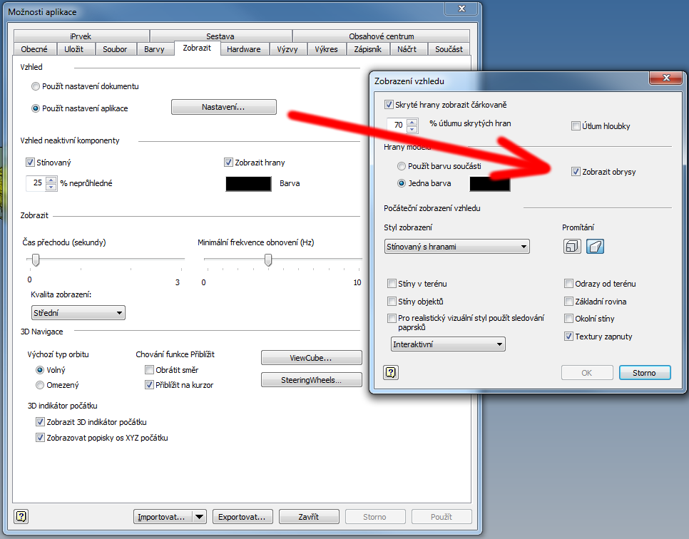

Zase takový "malý problémek", ale docela otravný...Confused  Při práci s Inventorem mi nejlépe vyhovuje  vizuálního styl "shaded with edges".  Jenomže Inventor jaksi nedokáže toto nastavení udržet a během práce se co chvíli samovolně přepíná do režimu "shaded", takže musím můj "oblíbený" styl neustále znovu nastavovat. Můj dotaz tedy zní, kde by se to dalo nastavit "natvrdo"? Hledal jsem samozřejmě v "Options", ale buďto jsem to přehlédl nebo to tam není...

Nastavení drží a je to v Options (viz obr.) - po nastavení je vhodné preventivně restartovat Inv, aby se změny opravdu trvale zapsaly (resp. nutné to není, ale pokud by náhodou padnul, tak se musí nastavit znovu...)

Hlavně je důležité zda máte zapnutou volbu "Použít nastavení aplikace" (to je ono "natvrdo") nebo "Použít nastavení dokumentu" (pak se zdánlivě bezdůvodně ono nastavení stylu mění).

Díky, to je přesně, co jsem potřeboval. Smile  Nastavil jsem "Zobrazovat obrysy" a přitom mě sám Inventor upozornil, že tato volba bude účinná až po nastavení  "Použít nastavení aplikace", což jsem tedy také učinil...
