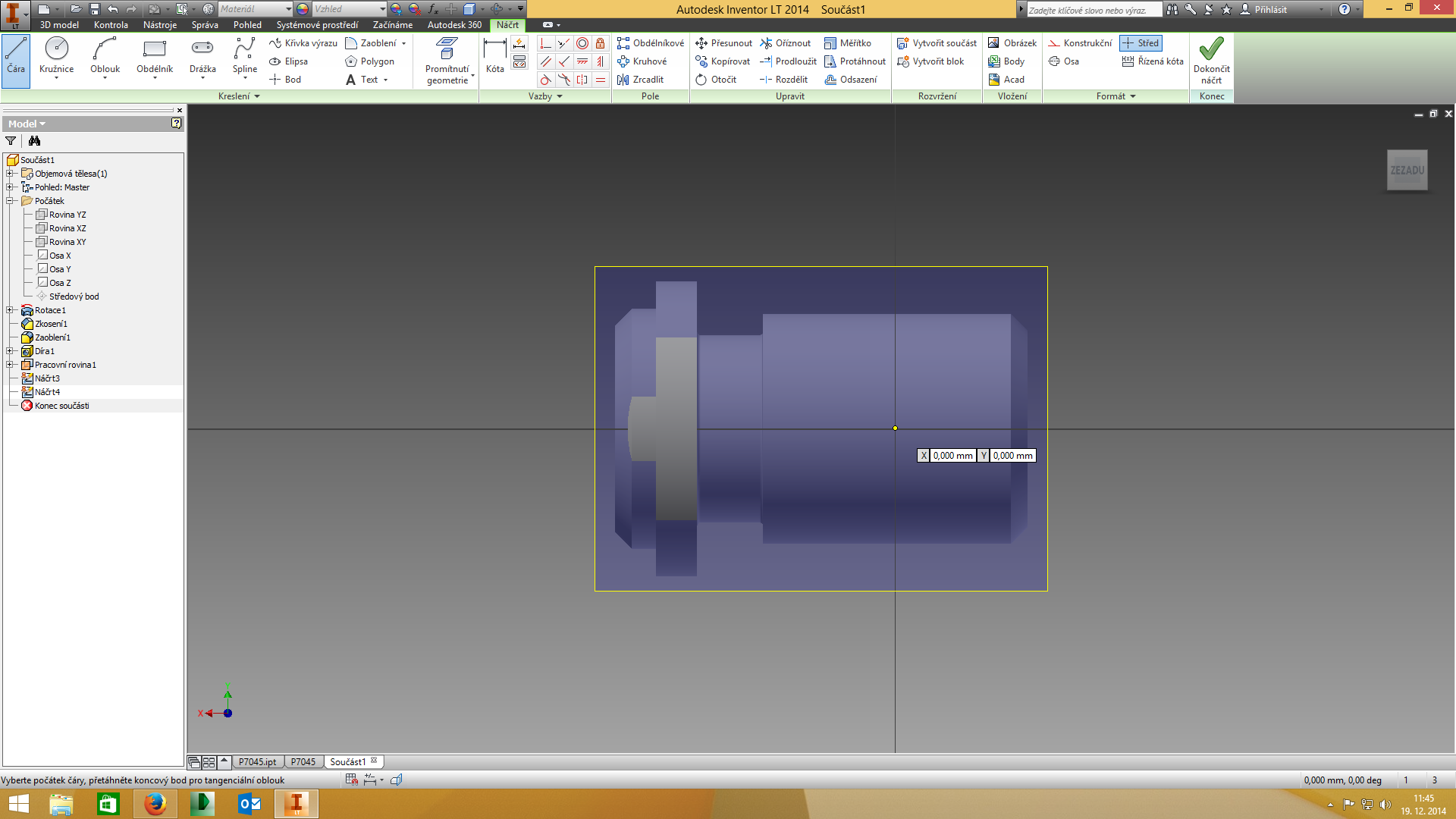

Ahoj,jsem začátečník/samouk.Učím se podle těchto stránek.Ve vyukovém pásmu jsem prošel do třetí lekce,kde mám vymodelovaný 3D díl (kolo s dírami).Teď jsem si chtěl zkusit z tohoto modelu vytvořit výkres což je lekce 10. (Technická dokumentace)
http://www.cadforum.cz/cadforum/Vyuka-Inventoru/upce/L9.asp
Došel jsem až do bodu,kde mám zadat příkaz "Částečný řez".Takže kliknu na příkaz a když chci označit profil,tak mi vyskočí hláška "Pohled neobsahuje náčrt s uzavřeným profilem".
Co to prosím znamená?Co dělám špatně,že mi nejde udělat ten řez?

Dobrý den,
musíte mít v pohledu vytvořený náčrt.
Vyberete pohled a potom na pásu karet kliknete na ikonu náčrtu.
Pro částečný řez musíte nakreslit uzavřený profil.

Zeptám se teď jako začátečník:Jak mám vybrat ten pohled?Jakým způsobem se to dělá?A co to znamená,že musím nakreslit uzavřený profil? Vím,ptám se jako debil,ale opravdu s tím teď začínám Smile

Dobrý den,
Tedy trochu podrobněji:
Kliknete na pohled (kolem pohledu se zobrazí tečkovaný obdélník). Potom kliknete na ikonu "Náčrt" (karta "Umístění pohledů", panel "Náčrt"). V pohledu se vytvoří náčrt.
Nyní nakreslíte profil, který musí být uzavřený (například kružnici nebo obdélník atd.), a dokončíte náčrt.

Aha,už to chápu! Moc děkuji! Vyzkouším to!

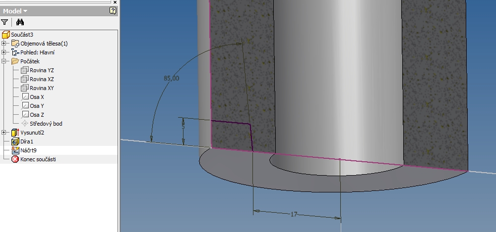

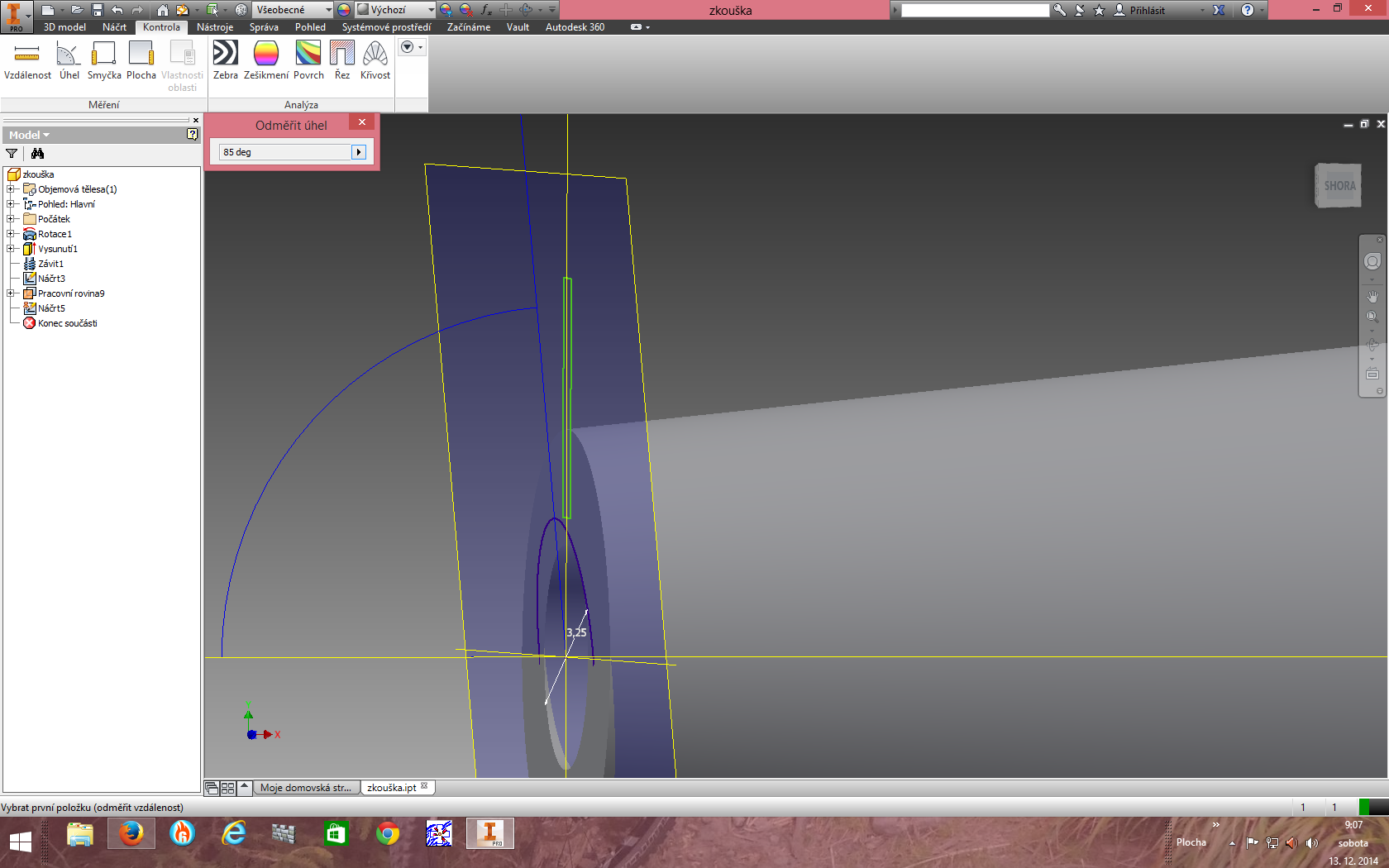

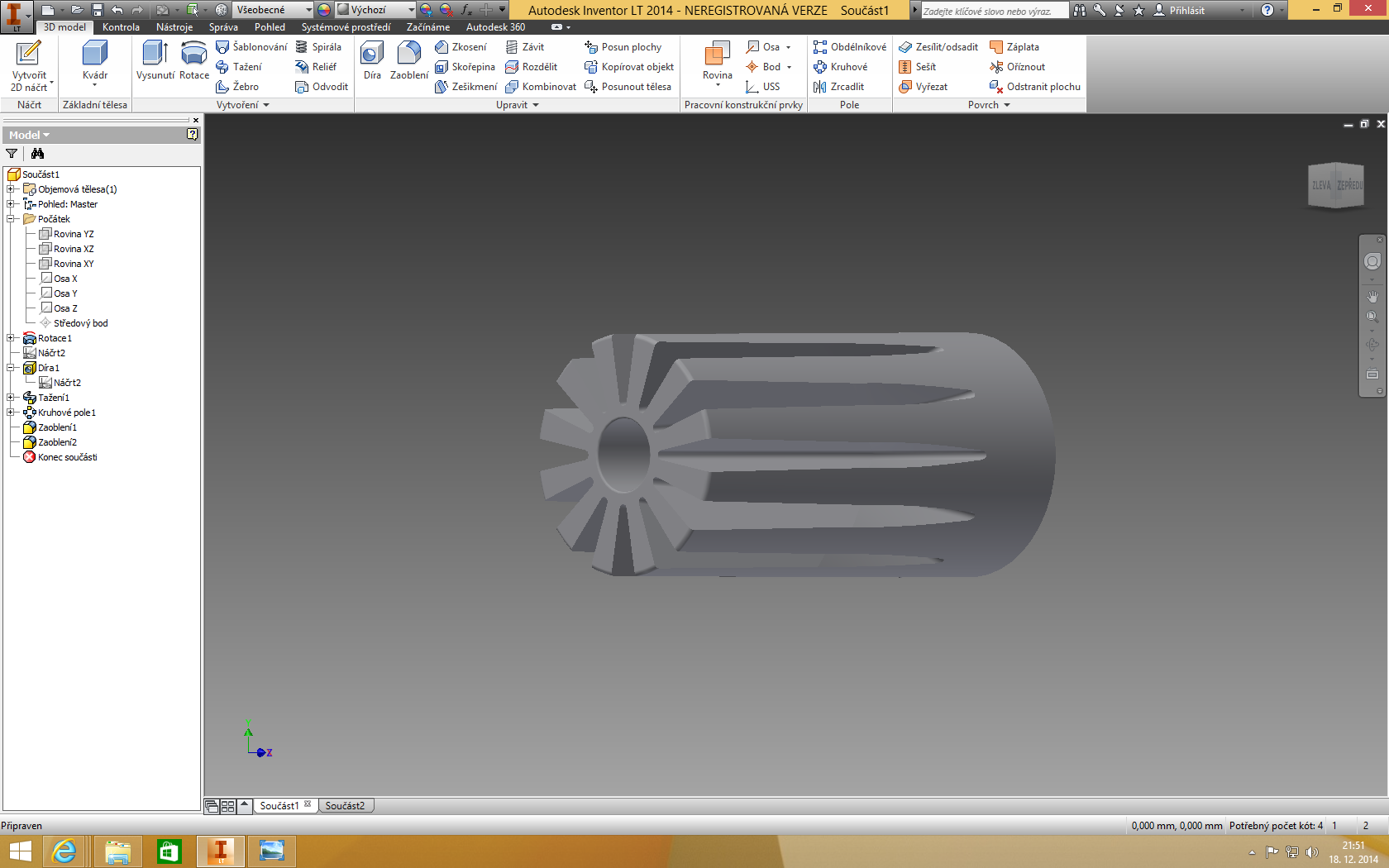

Prosím,potřeboval bych poradit: potřebuju vytvořit drážku,která bude oproti ose výrobku posunutá o 85 deg.Nevím,jaký je na to postup,abych ji tam takhle vytvořil.Postupoval jsem tak,že jsem si na čele toho kusu vytvořil náčrt s tvarem té drážky.Pak jsem chtěl provést vysunutí,jenže u tohovysunutí jsem nikde nenašel možnost ,kde by se dalo zadat,ať se to vysune pod úhlem k ose výrobku.
Pak jsem teda zkusil vytvořit rovinu,která je nakloněná oproti ose výrobku o těch 85 deg (viz příloha).Kdybych na téhle rovině teď vytvořil ten tvar té drážky pro to vysunutí,tak by se to teda vysunulo pod úlem v jakém je ta rovina,jenže zase nevím,jak to udělat,protože ta drážka má mít polohu (od středu) na ∅3,25.No a tím,jak je ta vytvořená rovina nakloněná o těch 85deg,tak se mi odsunula od čela toho kusu,takže když na té rovině vytvořím náčrt té drážky na tom ∅3,25,tak to samozřejmě nesouhlasí s tím čelem toho kusu.Zřejmě bych teda ještě potřeboval,aby se mi ta nalkoněná rovina posunula k tomu místu,kde se na čele toho kusu na ∅3,25 má pod tím úhlem vysunout ta drážka.Jak mám teda té nakloněné rovině (85deg)zadat,aby se mi posunula přesně na to místo,kde má začínat ta drážka?

Nejsem si jistý jak přesně má ta drážka vypadat, ale jednoduše můžete v počátku vybrat příslušnpou rovinu (zde asi XY)  a na ní udělat náčrt. Promítnout hrany součásti a drážku dokreslit a pak symetricky vysunout.
Nebo složitěji si na čele udělat náčrt s vynesenou vzdáleností od středu (vodorovná čásra slouží k vytvpoření nakloněné roviny ve středu čela). Vytvořte rovinu ve středu čela vykloněnou o potřebný úhel. Vytvořte rovinu s touto rovnouběžnou tak, že vyberete nakloněnou rovinu a konec svislé čáry náčrtu. Drážku budete kreslit v této rovnoběžné rovině. Promítněte si do náčrtu konec svislé čáry a drážku k ní zavazběte. Pokud má být dno drážky rovnoběžné s čelem, budete ještě potřebovat rovinu rovnoběžnou s čelem drážky ve vzdállenosti hloubky drážky. Vysunutí pak provedete ne na vzdálenost ale k vybrané rovnoběžné rovině.

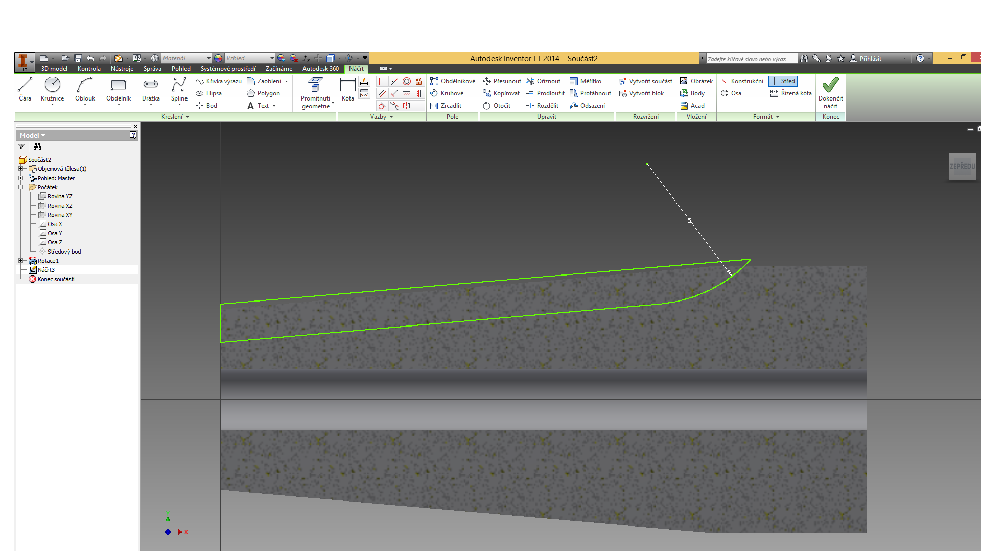

Ta drážka má z čela vypadat takhle (špička pilky,kretá tu drážku má vytvořit má R0,2) :
A v řezu má vypadat takto (pilka ji řeže pod úhlem 5stupňů oproti ose obrobku a na konci je vidět rádius té pilky R10)
Tady jak jste mi radil:
...dostal jsem se tedy až k bodu,že jsem si měl do náčrtu promítnout konec svislé čáry a drážku si k ní zavazbit.A tady nevím,jak se tohle dělá?Jak si mám promítnout ten konec svislé čáry (taky nechápu důvod tohoto kroku-prosím vysvětlitSmile) a pak ještě nechápu,jak mám tu drážku k té čáře zavazbit?Jakou vazbou a jak se to dělá -na co kliknout atd?
A hned ta první rada "Promítnout hrany součásti a drážku dokreslit"-co to znamená promítnou hrany?Jak se to dělá,na co kliknout?
A jak tu drážku dokreslit?To jak se v tom řezu vytvoří ten náčrt chápu,ale jak pak mám ještě tu drážku dokreslit?

NEVÍM JESTLI JE TO PŘESNĚ TO CO POTŘEBUJETE ALE ZKUSIL JSEM TO NÁSLEDOVNĚ :

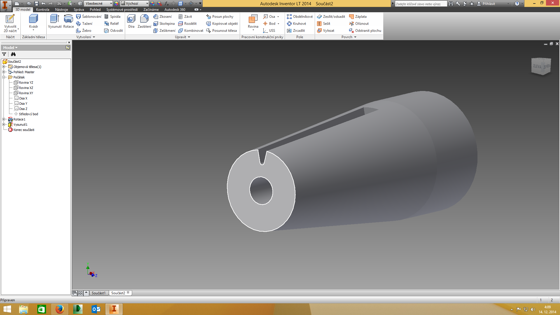

To je přesně ono!Takže teda šablonování a tažení.No to jsem teda ještě nepoužíval,takže s tím budu maturovat!Nemohl by jste mi prosím popsat ,jak jste provedl to šablonování +tažení krok po kroku?
Odeslal: Lestr
Datum odeslání: 17.pro.2014 v 08:07
jsou k tomu potřeba 2 náčrty . První ten , který má tvar kotouče pily a ten jsem nakreslil na přední ploše "A" . Druhý náčrt musí být ten , který kopíruje trajektorii kotouče . Tj. na kolmé rovině k ploše "A" jsem nakreslil trajektorii . A pak už jen příkaz Tažení a je to Wink

Datum odeslání: 18.pro.2014 v 15:02
no nejdřív je potřeba udělat náčrt na ploše / v přiloženém souboru označení 16122014_02/  náčrt má tvar kotouče pily, jen pro ukázku jsem zvolil nějaký nástřel tvaru s rádiusem R2 na vrcholu kotouče .
Pak je potřeba udělat trajektorii po které se kotouče pohybuje / v příložením souboru označení 16122014_03 / - zase zvoleno jen nástřelově v nějaké délce a rádiusu
no a poté použít příkaz tažení , pro "vyříznutí" tvaru  .........

Pc mám už doma , tak jsem to teda vyzkoušel a podařilo se SmileTakže moc děkuji!

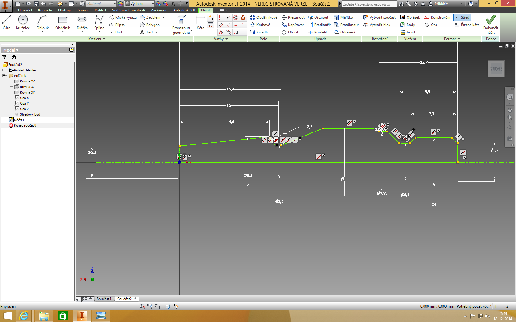

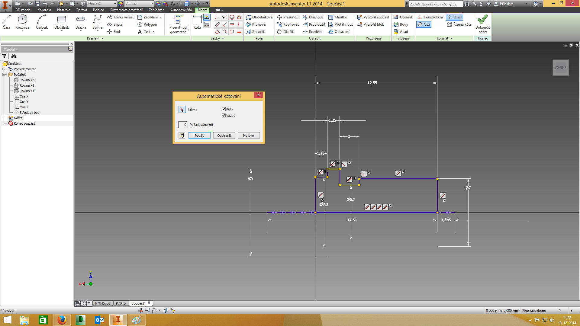

A teď bych se chtěl ještě zeptat na tohle: udělal jsem si tento náčrt (viz dole).Co mám udělat,aby mi ten náčrt zčernal (známka toho že je dobře zakótovaný a zavazbený) Zatím jsem udělal to,,že jsem levý spodní roh zavazbil na středový bod a okótoval jsem ten náčrt.Co mám teda ještě udělat,aby mi to zčernalo?Ty vazby,které tam jsou vidět,tak ty se vytvořily automaticky.Moc děkuji za rady!
Odeslal: simunek
Datum odeslání: 19.pro.2014 v 08:16
Nejlepší vždy je když zkusíte za nějaký bod profilu zatáhnout. Pak uvidíte kam se může hýbat a podle toho to dokótujte a dovazběte.
Jednak musí být celý samotný profil plně zavazben čí zakótován (aby se profil samotný nemohl měnit) a pak taky celý ten profil musí být zavazben k počátku (aby se ten profil jako "celek" nemohl hýbat po ploše)

Zkusil jsem vypnout to automatické vytvážení vazeb.Pak jsem to teda  zkoušel zavazbit+zakótovat a pořád mi to psalo(vpravo dole) ,že chybí ještě 2 kóty,ikdyž náčtr už zčernal a nedalo se s ním hýbat.Takže jsem kliknul na "Automatické kótování"  a když jsem kliknul na použít,tak mi to ukázalo,že ty dvě chybějící kóty jsou kóty určující délku osy rotace  17,51 a délka 1,845.
Takže prosím vás,když tyhle dva rozměry nezakótu,tak se stane co?Myslel jsem,že ta osa je jen pomocná ,že se použije jen k rotaci,tak proč ji musím taky zakótovat,aby byl náčrt plně zakótovaný?

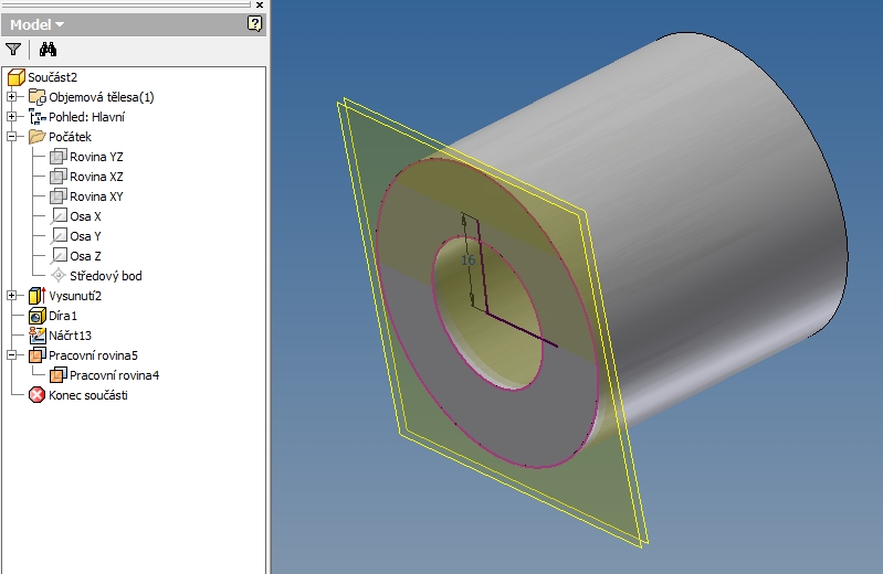

Teď jsem narazil na další problém (jsem marnýSmile)..
Náčrt jsem orotoval.Vytvořil jsem si novou pracovní rovinu na průměru,na kterém jsem si chtěl vytvořit bod,díky kterému bych pak chtěl provést příkaz díra (abych udělal příčnou díru skrz ten kus).
No a teď nevím,jak mám udělat to,aby se mi ten počátek té nově vytvořené roviny (ten střed/kříž,kde je X=0,Y=0) posunul na cělo toho kusu (doleva),abych mohl teda ten bod přesně umístit?Teď je ten střed té roviny někde napravo od středu toho kusu...

1- tažení jsem použil k vytvoření právě té drážky pilového kotouče, ale to jste již zdárně vytvořil Clap
2- kótování a vazbení. Náčrt musí být kompletně zakótovaný ikdyž se jedná jen o pomocné čáry ,osy aj. Takže když uděláš někde v rovině čtverec, který chceš podle nějaké osy /když tedy nelze využít os X ,Y, Z  / tak i tu osu musíš nějak zakótovat, zavazbit . Protože kdyžbys pak upravoval náčrt tak osa se automaticky modifikuje ......
3- ikdyž máš náčrt kompletně zakótovaný a pořád hlásí že není úplně , tak zvol jak radí kolega chyiti za nějaký bod a táhnout jak se náčrt znetvoří, podle toho poznáš jakou vazbu použít.
4- poslední byl dotaz ohledně toho středu vpravo dole. To není střed jako takový ! Je to jen osový kříž. Kde je střed součísti poznáš tak že rozroluješ strom a pod položkou Počátek najdeš vše potřebné. Bod na vytvořenou osu pak dostaneš tak, že vytvoříš na ose náčrt a zvolíš příkaz - Promítnutí geometri Wink

Když ale provedu "zaoblení " R0,4,tak se mi ten rozměr změní na 2,02.Chtěl bych se zeptat,jak to mám udělat,aby se mi ten rozměr nezměnil po tom zaoblení?
Odeslal: Bucivoj
Datum odeslání: 30.pro.2014 v 19:48
Poradí někdo?
Odeslal: raspi
Datum odeslání: 30.pro.2014 v 23:45
Při kótování na výkrese je někde tuším že přes pravé tlačítko myši volba průsečík.
Odeslal: Bucivoj
Datum odeslání: 31.pro.2014 v 22:18
Když kliknu na "Kóta" a pak kliknu na pravé tl. na myši,tak se mi zobrazí tahle nabídka viz. obrázek
volba průsečík tam ale neníCry
Odeslal: Bucivoj
Datum odeslání: 01.led.2015 v 18:55
Poradí prosím někdo,kde se dá nastavit ta možnost "průsečík"?
Odeslal: horalek
Datum odeslání: 01.led.2015 v 19:57
Vyberte "Kóta", následně vyberte jednu z čar a pak teprve pravé tlačítko u myši, objeví se možnost výběru "průsečík" a vyberte druhou čáru s níž se vytvoří průsečík.
Odeslal: Bucivoj
Datum odeslání: 01.led.2015 v 20:38
Děkuji za radu!Funguje toSmile
